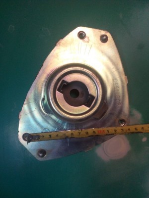

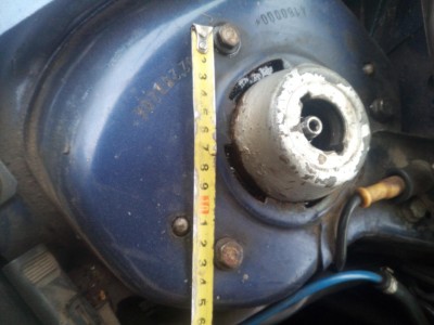

Всем доброго времени суток.
Нужна помощь подобрать опору амортизатора.
Менял стойки + пружины + опоры и опорные подшипники.
Все как бы гуд, но когда начал примерять опору стойки, а она не подходит, в 1 см разница между болтами по крепежу. Хотя в интернете пишет что все одинаковые....Временно поставил старые но надо менять.
Фото взгляните, может кто сталкивался с таким и подскажет номер нужной опоры ?!
Старая.
 Просмотрено:  355 раз(а)
Новая опора
 Просмотрено:  417 раз(а)

Решение.
Позвонил Володимиру во Львов (занимается запчастями) он говорит это автомобили 89 года выпуска с не обычными стаканами... 1 год макаронники что-то там не так сделали. Новые такие тяжко будет найти. У него точно так на авто, пересверливается дыра в стакане или в опоре гайка переносится.

Напильник, дрель и все станет. Дырку рассверливаешь ту что наружу к крылу и распиливаешь металл по форме опоры.

cyxap
недавно обсуждали... они у тебя точно "левая" и "правая"? если две абсолютно одинаковые - это неправильно... мож не те опоры? (с нижней стороны наклон разный.)

Две опоры брал с опорными подшипниками в комплекте. Разные номера набитые на самих опорах. Стойки обе были сняты, мерял и ту и другую опору.
Решение написал выше. Не у меня одного такой нюанс...

впринципе можно закрутить и на 2 болта, если она стает. Деваться ей некуда, направляющие никуда не пустят. Я 5 лет ездил с одним сорваным именно крайним к крылу - никаких изменений.
Также стоит обратиться к сопромату. Например болт с маркировкой 8,8 может выдержать нагрузку на деформацию (растяжение) 900-950кг (есть расчетные таблички) у тебя их, например 2, береш даже 10,8, а то и 12,8 следовательно опоре на отрыв нужно минимум 2000кг. Вес твоей машки общий 1200-1400кг, к томуже к опоре через резину прикручен амортизатор. Теперь возьми в сумме вес колеса+рычага+стойки+ пол ходовой и получаем очень большой запас прочности. Если бы небыло направляющих тогда не то.
Это просто мое мнение.

2 года езжу на 2-х болтах. До этого переваривал гайку. Опоры можно менять местами. Меняется кастер. Думаю, для машин с гур или без, чтобы руль возвращался в центральное положение.

cyxap
У тебя на машине стояли опоры "старого" образца. Ставились на Типо до 90-го года. Эти опоры давно сняты с производства.
То что ты приобрел, опоры "нового" образца. И эдинственное решение, в стакане просверлить отверствие под третье (центральное) крепление.
