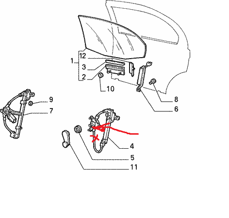

опустили стекло (заднее, правое) а поднять не получилось. снял обшивку. начал рыть . нашёл. на рисунке по стрелке. деталь обжата в трёх точках. разжал. внутри цилиндрический, пластмассовый вкладыш с резьбой. на него наматывается тросик при опускании и подымании. вот на этом вкладыше , тросик посатался и перетерся .
смотрел эпер - тросик не бъется.
может кто менял? где можно такой найти ? от чего подходит?

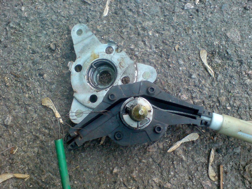

купил . установил (работы на 20 минут ) . все работает отлично. при такой цене за б/у заморачиваться с поиском-заменой тросика не стал.
сделал фото где перетёрся. х.з почему... может что попало во внутрь и перетёрло... канавки на втулке, где наматываются тросики , почти слизаны.
