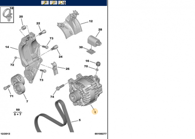

Всем форумчанам добрый вечер!
Возникла небольшая проблема - загудело под капотом - причем на ХХ -не гудит , как добавляю обороты 1500-2000 гудит....
Полез смотреть - ремень генератора- в ужасном состоянии- ручейки в некоторых местах отсутствуют, весь ремень в трещинах( с внутренней стороны).
Выходил он 24 тыс км...
Думаю наверно хана роликам(гудит)- потому и посрезало ручейки.
полазил по интернету - не смог найти инструкцию по замене ремня генератора.
может кто менял сам?
Подскажите пожалуйста ход работ по замене!
снять не проблема - ножичком чик - и всё...А как правильно его натянуть? чем? генератором? роликом? КАК?
вот нашел схему:

Сообщения: 25292
СообщениеДобавлено: Чт Мар 27, 2014 22:04    Заголовок сообщения: Ответить с цитатой
и это..."ножичком чик" - это для колбасы годится. ты этот сними руками, станет понятно как напяливать новый.
натяжная станция 7, ключ "на 15", ключ "на 16" (чтоб удлинить рычаг, бо пружина бардзо тугая) и огонь Smile
на ролик 7 - напяливаешь в крайнюю очередь.
если гудит ролик (а скорее всего так и есть), то купи и станцию тоже. и не надо разводить влажность по поводу "а нельзя ли купить ролик отдельно, бо разом оно дорого?"...ибо нельзя.

СообщениеДобавлено: Чт Мар 27, 2014 22:05    Заголовок сообщения: Ответить с цитатой
Ну так на рисунку ролик под номером 7 как раз и натяжной.В центре ролика головка болта,накидаем ключ и проворачиваем в сторону откручивания(обратная резьба),ролик отводится от ремня за счет натяжного механизма куда вкручивается болт 71.Это все про скудо 2.0 2005,но судя по рисунку у вас так же.

СообщениеДобавлено: Чт Мар 27, 2014 22:18    Заголовок сообщения: Ответить с цитатой
CreAtoR, bogdan68!
Спасибо! Drinks or Beer
можно уточнить?
накидываю ремень на ролик №7
ключем кручу в обратную сторону(правильно?) болт под №71(на рисунке)?
а до каких пор его крутить?
спасибо!

СообщениеДобавлено: Чт Мар 27, 2014 22:35    Заголовок сообщения: Ответить с цитатой
ключ накидаем на болт в центре ролика 7,и типа откручиваем,ролик будет отводится от ремня.Обьяснять можно долго,лучше самому попробовать сразу станет понятно.Болт 71 откручивает весь натяжной механизм(нам не нужно).

СообщениеДобавлено: Чт Мар 27, 2014 22:52    Заголовок сообщения: Ответить с цитатой
а до каких пор его отводить? или как сильно?

СообщениеДобавлено: Чт Мар 27, 2014 23:24    Заголовок сообщения: Ответить с цитатой
До тех пор пока ремень не выйдет.

СообщениеДобавлено: Чт Мар 27, 2014 23:38    Заголовок сообщения: Ответить с цитатой
Vadim70
куда выйдет?
натянется?
а как сильно его натянуть? у каждого разная сила в руках.
приблизительно? Если будет мало - потом подтянуть его можно?

СообщениеДобавлено: Пт Мар 28, 2014 00:31    Заголовок сообщения: Ответить с цитатой
Будем так говорить,ключ длиной 16-17см нужно приложить хорошие усилие,особенно когда ставить ремень назад,а так лучше использовать удлинитель на 15-20см.Хорошо перед снятием ремня запомнить где и как он проходит.Надеваем на ролики ремень кроме шкива коленвала,отводим натяжной ролик болт 7,натягиваем ремень на шкив коленвала сколько можем,придерживая ремень на шкиве коленвала перехватываем ключь на болте 7,снова оттягиваем ролик и одновременно натягиваем ремень до конца на шкив коленвала.Вот и все,смотрим что бы ремень сел на всех шкивах в пазы,и радуемся.То что мы отводим за болт 7 шкив,это натяжной механизм.После того как ремень новый будет на своем месте этот механизм автоматически будет поддерживать натяжение.

СообщениеДобавлено: Пт Мар 28, 2014 00:34    Заголовок сообщения: Ответить с цитатой
всё.
- теперь понятно!
завтра будем экспериментировать!
спасибо!

СообщениеДобавлено: Пт Мар 28, 2014 20:43    Заголовок сообщения: Ответить с цитатой
Сделал.
снять совсем легко.
ключ на 17 + отрезок трубы полдюйма 20 см.
одеть - пришлось поднатужится. Drinks or Beer
всем спасибо!
