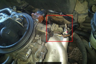

за что этот пучок проводов отвечает ?

А что, не понятно, что классно разъем подключен? Laughing
Шаговый мотор холостого хода

смотрю один провод отвалился , отсоединил , а они все там уже скрученные и паянные , нужно будет купить клемм (не знаю как они правильно называются , маленькие такие...) и все толково сделать. А так то вроде без них все норм , и холостые в норме..

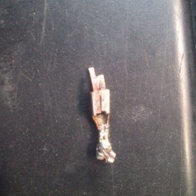

с разъемом все ок , мне вот такие клеммы нужны .

СообщениеДобавлено: Вт Май 23, 2017 12:46    Заголовок сообщения: Ответить с цитатой
Shakhter1936
обрезки с проводки ЭБУ и моника. с разъемами. Клемы можно в тырнете найти и само собой обжать.
