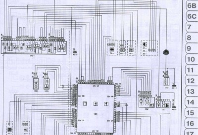

замкни на прямую. исполнительные контакты на релле, мотор в баке должен заработать. Схема, 1211-мотор в баке

Замыкал контакты насос качает но не заводится.не работает клапан давления на него нет тока.
