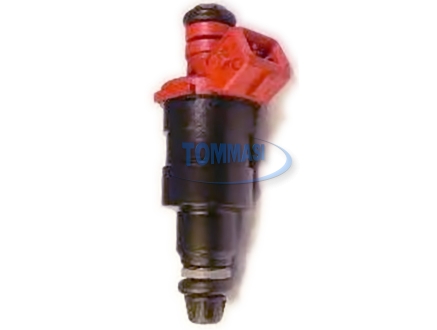

(К) Колпачок на форсу Weber IW042.

Есть 045.
Сообщения: 25278
СообщениеДобавлено: Пн Июн 12, 2017 22:24    Заголовок сообщения: Ответить с цитатой
Это для какого мотора?
И сделай, пожалуйста, фото с торца.

форсунка iwp 045.
Сообщения: 25278
СообщениеДобавлено: Вт Июн 13, 2017 10:55    Заголовок сообщения: Ответить с цитатой
oleg1111 писал(а):
форсунка iwp 045.
да-да-да, именно IWP045 200 cc/min, я не сильно тупой. Laughing
не нашел я применяемости, потому и спрашиваю.
и фото прошу реальной форсы - мне надо увидеть точно форму колпачка.

должны подойти такие колпачки https://detali.zp.ua/catalog/53232-rem_komplekt_forsunok_2110_komplekt_na_4_forsunki/?utm_expid=43644483-6.W2VZUT3pRJCML0AXtmUftg.0&utm_referrer=https%3A%2F%2Fwww.google.com.ua%2F

От 2110 лучше не брать! Болтаться будут точно! Лучше от bmw!
Сообщения: 25278
СообщениеДобавлено: Вт Июн 13, 2017 17:25    Заголовок сообщения: Ответить с цитатой
ksv
вопрос средней срачности, лишь бы в принципе найти. посмотри, пожалуйста, спасибо.
Birel S.p.a.
теоретически должны были бы.
это на Бошевские форсы.
сейчас как раз такой один и стоит.
но: он, цука, совсем другой формы в рабочем месте - отверстие намного больше и факел распыла совершенно не торт.
думал даже с турбовой (IW025) снять - не то, я потом на турбу не найду в жизни нужного колпачка.

Эти колпачки больше выполняют защитную функцию, чем формирующую факел. Факел зависит от геометрии сопла форсунки и его чистоты...
Сообщения: 25278
СообщениеДобавлено: Вт Июн 13, 2017 18:29    Заголовок сообщения: Ответить с цитатой
Birel S.p.a.
а почему ж они тогда настолько разные на разных форсунках одного производителя?
Birel S.p.a.
Зарегистрирован: 29.11.2006
Сообщения: 2163
Откуда: Днепр
Авто: Lancia Delta HF Integrale 8v by Holzer Motorsport / Lancia Prisma Integrale / Autobianchi Y10 Fila / FIAT Panda 141A
СообщениеДобавлено: Вт Июн 13, 2017 18:33    Заголовок сообщения: Ответить с цитатой
потому что форсунки производились в разные годы и в разных местах) Если есть сильное желание повторить форму тех что стояли изначально, сними чертежи с оригинальных и выточи из капролактама.
