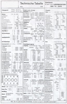

Всем здравствуйте. Уже полгода мучаюсь с карбюратором. Стоит Weber 32 ADF из заводскими параметрами по мануалу, первая камера 115/165, вторая 115/170, машина тупая в ноль. Сначала поставил на вторую камеру 162/170, машина стала бодрее после 3000об, расход в районе 10,5 в смешанном режиме. Затем поставил на первую 128/165, вторая 128/170, машина стала намного более динамичной почти на всех режимах (хотя мне кажется что это все равно не весь ее потенциал) но расход стал в 12 л по городу, по трассе не намного меньше. Я уже теряюсь в догадках куда копать и что делать, возможно кто-то сталкивался с похожей проблемой, или же кто-то ставил на этот двигатель солекс с ваза, поделитесь впечатлениями (но это уже крайний вариант). Заранее благодарю!
