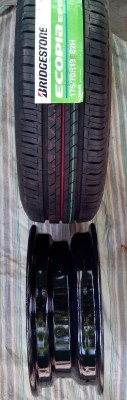

Интересует все за/против.
И так будет обут Типа.
Резина 175х70х13
Диски 4J 13/4x98
Просю Ваше мнения.[/list]

Смотрется це таке..
Попались первые 8-шные диски сам был удивлён шо именно 4J ET 4
Интересует тех.проблемы которые могут вылезти.
Резина будет новая бриджстоун В-250

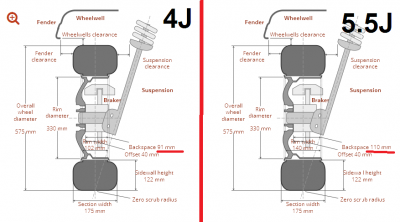

Мабуть ніхто не їздив на таких вузьких дісках.
Ну шож доведеться випробувати і надіятись на краще.
Хоча бальбулятор ризниці майже не помічае між 4 і 5.5J.

(Зима 175х65х14 почему то хуже себя ведёт.)
Не решился "лето" переходить на 14
Диски родные 5J подгулявшие,а тут попались 4J (заводские ещё )вот и надумал их втулить. Wink
