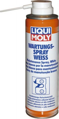

				| снимал-чистил-ставил обратно-скрыпят там изначально заложено что-то типа вазелина
 пробывал силикон-не работает
 ВД-еще хуже
 купил в АТЛ балон LIQUI MOLY -как белый спрей-супер не че не скрыпит и не рыпит
 после мойки заставляю воздухом выдувать воду с огранечителей-все оК

 LIQUI MOLY брал специально предзназначен для етого-есть видео в инете как огранечители дверей смазивают и все тихо
 пока другого вариатна не нашол

 яка точна назва?

				| буду  в гараже-сделаю тебе фото и название посмотрю(не раньше четверга)

				| Высокоадгезионная, водоустойчивая мягкая белая смазка, с содержанием микрокерамики, обеспечивающая надежную антикоррозионную защиту. Обладает высокой устойчивостью к старению, гарантирует длительную работу смазанных поверхностей. Широкий температурный диапазон применения: от -30°С до +250°С. Предотвращает замерзание механизмов зимой при попадании воды. Применение: для смазки различных подвижных деталей и поверхностей: петель, механизмов замков, шарниров, штифтов, тяг. Боудена, планок успокоителя, цепей и т.д. Перед использованием баллончик встряхнуть. Равномерно нанести смазку на обрабатываемые поверхности с расстояния 20-25 см. При необходимости, в трудно доступных местах для смазки можно использовать специальную насадку-трубку.
