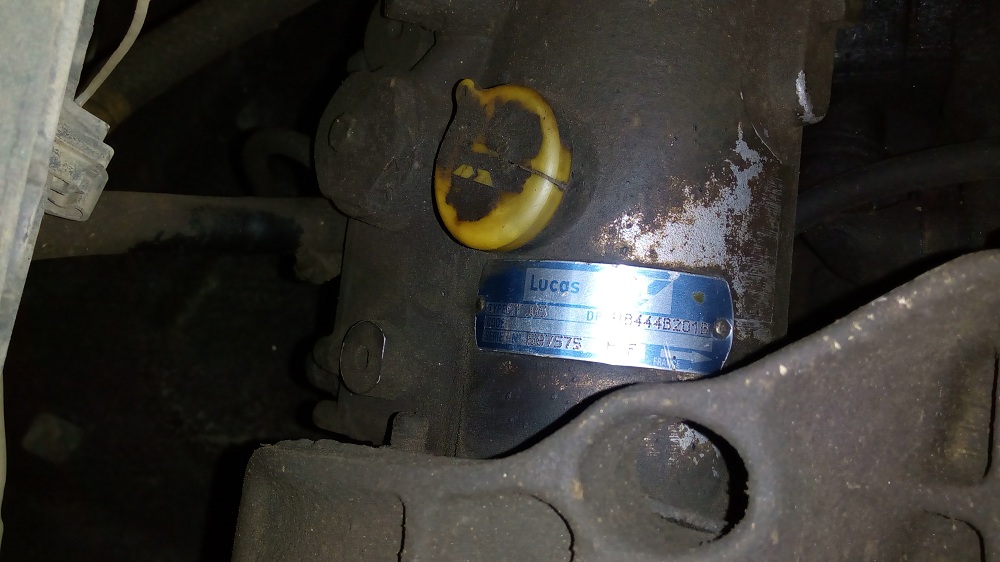

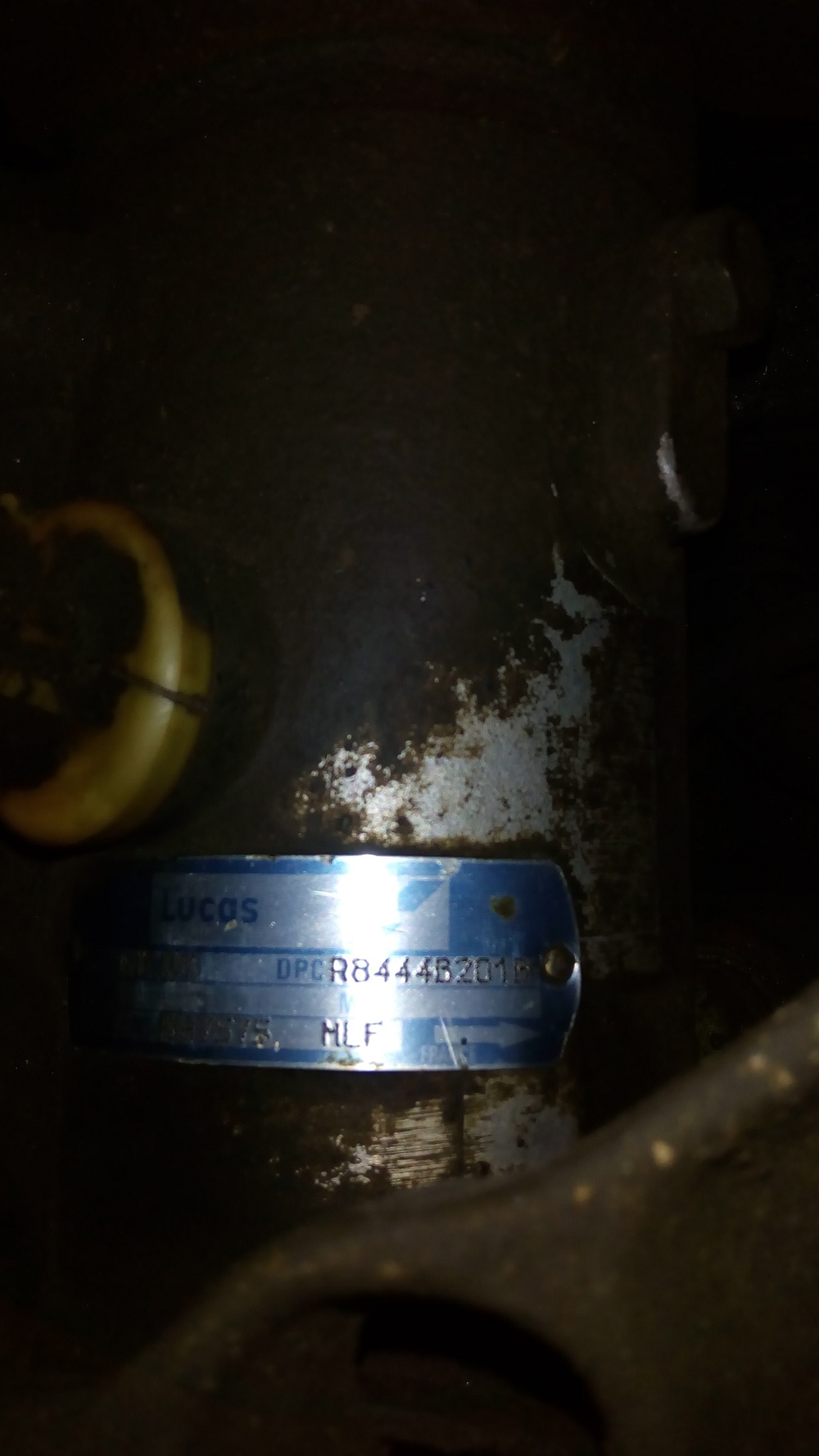

в мене стоїть зараз

Чудовий ТНВД Very Happy
Шо лукас видно 100%
