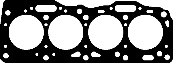

СообщениеДобавлено: Вт Июн 21, 2011 08:00    Заголовок сообщения: Ответить с цитатой
спасибо за ответы! Белый налет- это она стояла на улице и вода попала, она без постели и без вала, отдают за 5000 р.
Восстановить родную стоит около 4 000.
Буду менять маслосъемные колпачки и притирать клапана, клапана вроде менять не надо.. Цвет свечей нормальный "кипичный".
Дело в том что что клапан оторвало и он разбил голову и покоцал поршень, поршень достали оказалось есть трещина изнутри. Еще придется брать поршень по размеру с разборки, вот такие дела.
И еще вопрос - какую прокладку под неё ставить ? С типо смотрел -подходит только водяные дырки на ней меньше и круглые, а на голове
треугольные. Можно же на прокладке дырки водяные сверлом больше сделать?

СообщениеДобавлено: Вт Июн 21, 2011 08:39    Заголовок сообщения: Ответить с цитатой
думаю не стоит разрушать прокладку,вот не помню если чесно помоему они у всех меньше отверстия

СообщениеДобавлено: Вт Июн 21, 2011 09:53    Заголовок сообщения: Ответить с цитатой
smith
а что говорят на СТО по поводу прокладки? поспрашивай, мож кто подскажет.

DRAGON писал(а):
smith
так я сам работаю на СТО,только не на фиат,а жигули. я 4 раза менял прокладку ГБЦ на фиатах 1.4,1.6 разници в прокладках вроде нет,сегодня заеду в гараж и посмотрю все свои старые на разницу,отпишусь.
СообщениеДобавлено: Вт Июн 21, 2011 11:46    Заголовок сообщения: Ответить с цитатой
smith
ELRING 144.150 15 баков Прокладка ГБЦ FIAT 1.6 88-
 Просмотрено:  10428 раз(а)
МИТЯ 52 Н.Новгород
Зарегистрирован: 20.06.2011
Сообщения: 41
Откуда: Н.Новгород
Авто: ТЕМПРА SW,1.6
СообщениеДобавлено: Вт Июн 21, 2011 12:27    Заголовок сообщения: Ответить с цитатой
именно такая там и стоит
