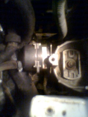

СообщениеДобавлено: Чт Фев 17, 2011 16:46    Заголовок сообщения: Ответить с цитатой
Закончилась моя эпопея с холодным пуском двигателя(ниже -5 не запускался) Doblo 1,9 JTD .Что я уже не делал?Свечи проверяли(у Хотабыча),мотористы смотрели,последние морозы 2 варианта:
1 запуск эфиром
2 ночью вставал прогревать
комп диагностика никаких отклонений не показала -приговор:износ поршневой группы.
Решение пусковой подогреватель от 220в.
3 дня -18,-17,-14 20мин.двиг.>0 пуск без проблем.
 Просмотрено:  1260 раз(а)
