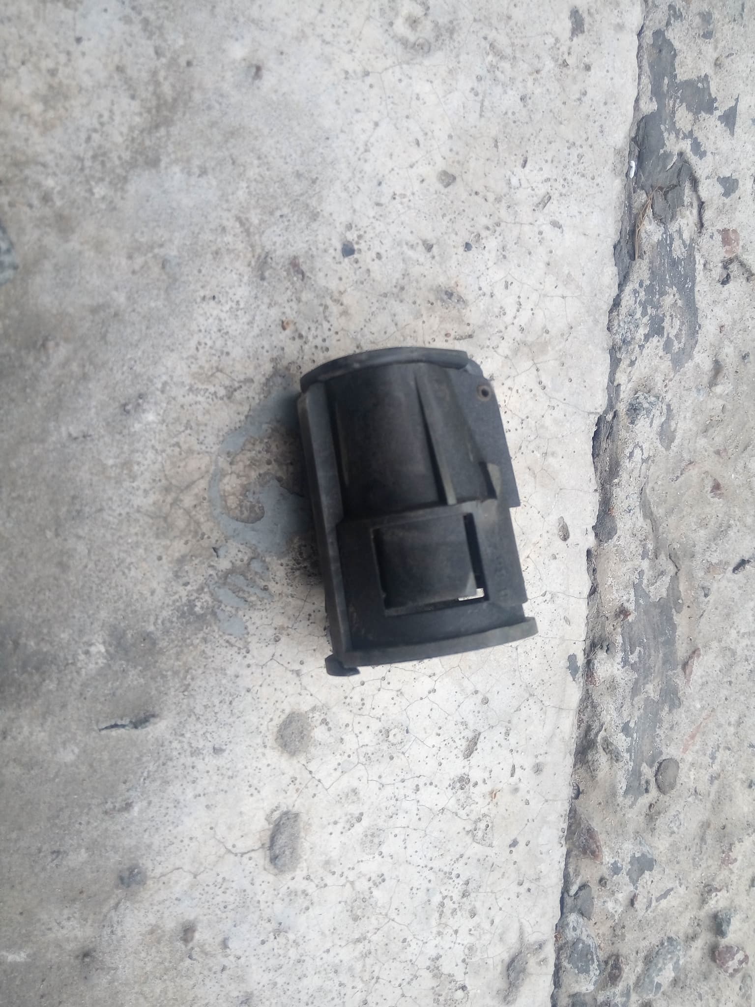

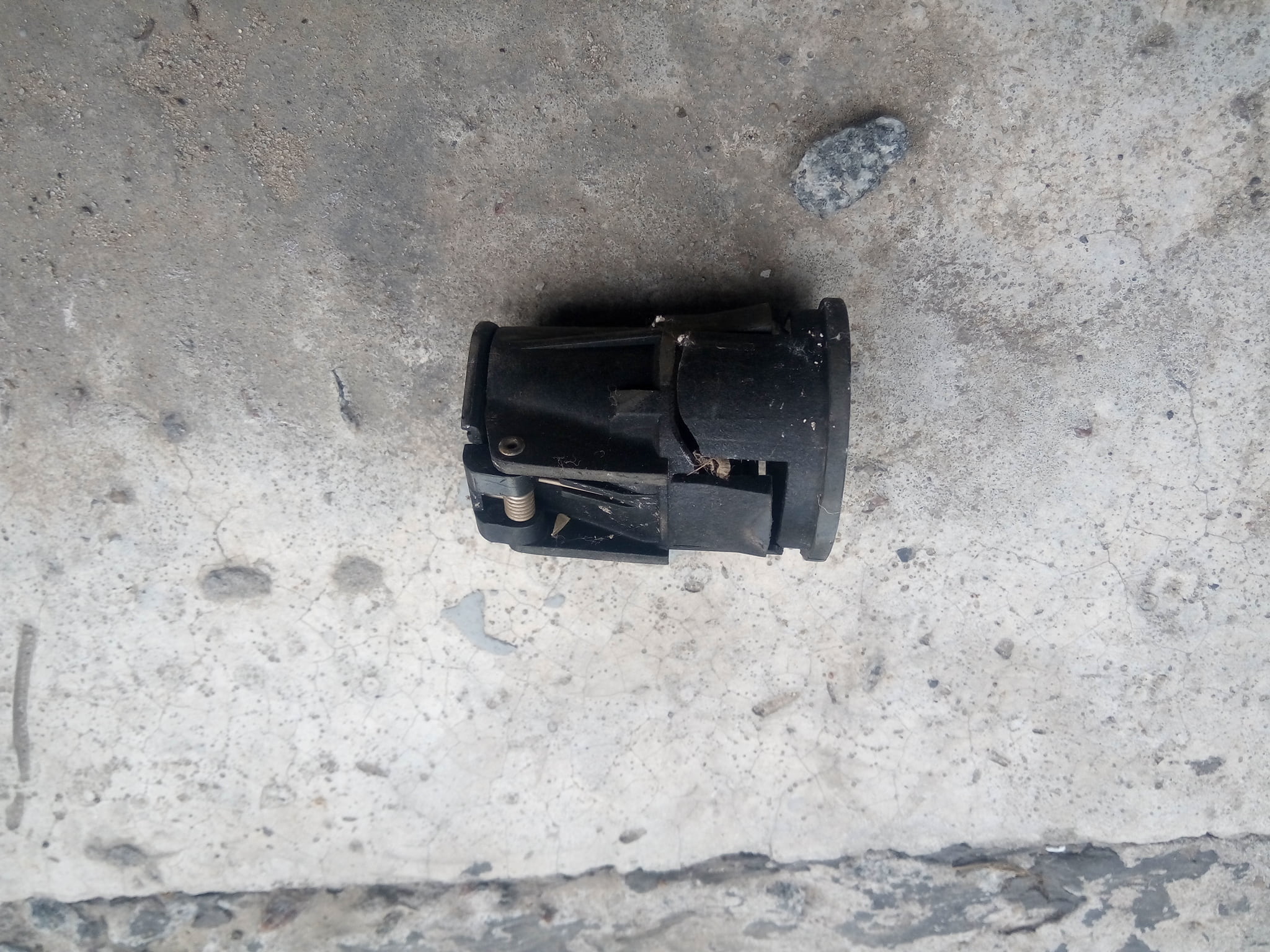

Проблема оказалась в насосе, замена помогла. Во время замены насоса обнаружил в баке плавала запчасть, пытался найти откуда она, но ничего не обнаружил. Может кто подскажет?

это вообще не от этой машины...
