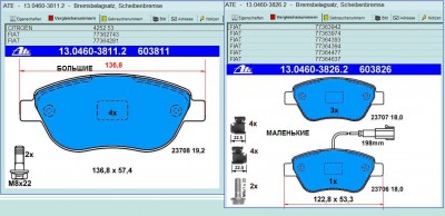

Сергей111
Возраст: 69
Зарегистрирован: 23.01.2008
Сообщения: 60
Откуда: Кременчуг
Авто: FIAT DOBLO 1,3 MULTIJET 2007
СообщениеДобавлено: Чт Дек 17, 2009 19:55    Заголовок сообщения: Ответить с цитатой
smila писал(а):
Muzzy писал(а):
у нас - маленькие
как говорится не тут та было, не знаю как у кого а меня не маленькие, а "большие", колодки оказались такими же как на Гранде Пунто, определятся исключительно методом подбора, по VINу не определяется, во так вот
А можно код для заказа узнать? На большие. (у тебя тормоза с АБС?)
Для smila по VIN в eper пробился такой оригинальный номер колодок 77364281 (также подходят с некоторых FIAT/CITROEN/PEUG.)По этому номеру в любом автомагазине могут определить аналоги по разным производителям.
А с ABS или без у smila eper умалчивает.

СообщениеДобавлено: Вс Дек 20, 2009 14:02    Заголовок сообщения: Ответить с цитатой
Как раз меняю передние колодки на Doblo Panorama 05/2007 г.в.
Стоят большие колодки (с фабрики), хотя когда покупал, то по каталогам подобрали маленькие.
smila
Зарегистрирован: 28.04.2007
Сообщения: 3498
Откуда: Кийив
Авто: Джульєтта Т-джета
СообщениеДобавлено: Вс Дек 20, 2009 16:11    Заголовок сообщения: Ответить с цитатой
Eugene
бери большие, каталоги брешут, размера такой же как на Гранде Пунто Exclamation
п.с.хотя лучше померять Wink
