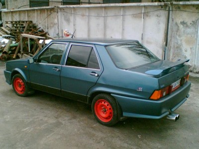

У меня стоит прямоточная ситема могу рассказать про пару ньюансов.
1.Обязательно нужен фильтр нулевик!!! без него не будет желаемого эффекта, т.к. получишь только рычание и всё.
ФИЛЬТР ВЫБИРАЙ АККУРАТНО, Т.К. ЗА 20-30$ КУПИШЬ ТОЛЬКО ФУФЛО. Бери ГРИНовский фильтр он стоит порядка 70$ и сразу бери обслуживающие жидкости желательно ттоже ГРИН. Обслуживать фильтр нада каждые 5тыс км.
2. По поводу выхлопа!!! подбирай под обьём!!! Ребята всё правильно говорят ставишь стронгер вместо резонатора, нормальный стоит порядка 50$ дешевле тоже фуфло! какой у тебя обьём если больше 1.5 , от штанов все трубы меняй на 51 трубу, если у тебя 45-48......
Иначе сопротивление трубы снизит эффект, катализатор с зондами обязательно оставь т.к. и написано было DINом, если у тебя нет гофры обязательно поставь сразу после штанов!!!, Избегай изгибов трубы, вернее их должно быть как можно меньше!!!
3. Теперь собственно о глушаке ! от 30 до 40 $ и тем более если это нержавейка то это всё фуфло!!! у меня стоит NEXX на две трубы за 50$- это самый дешёвый вариант глушака (питер) даёт низкий бархатистый гул.! у меня машина с прямотоком полностью и не ревёт как у ТАЗоводов, которые меняют только одну банку, на прямоток из нержавейки, за 15$.... в общем у меня стоит такого плана..... а... чуть не забыл подвесь выхлопную систему на Таврические резинки не менее 6 штук, они мягенькие и стоят по 0.6$ за штучку!.......Трубу я использовал 51мм - Нормальный вариан я взял штаны от ГАЗона, одну S-образную трубу, и Два стяжных крепежа под хомуты! , из вот этого всего получилось прямоток с номинальными +10% к двигу......
Надеюсь чем то помог!!!
