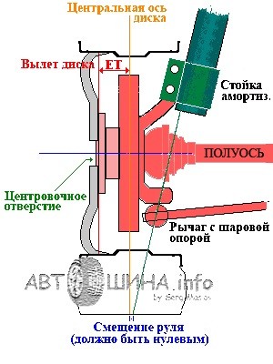

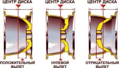

Я правильно понимаю, если ЕТ больше, например ставить не 42 а 48, то это получаеться положительный вылет ступицы крепления диска от центра оси диска и соответственно колесо глубже станет в арку и есть риск, что резина может затирать о ходовку?
И если ЕТ будет меньше, пример 25 или вообще отрицательный вылет, то диск и резина будут выступать за габарит арки.

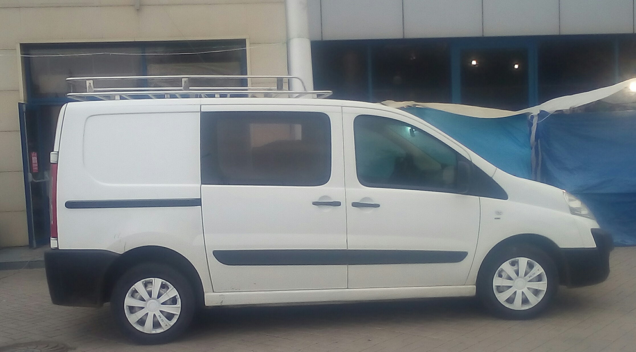

Обошёлся колпаками. Вроде не плохо смотрится.

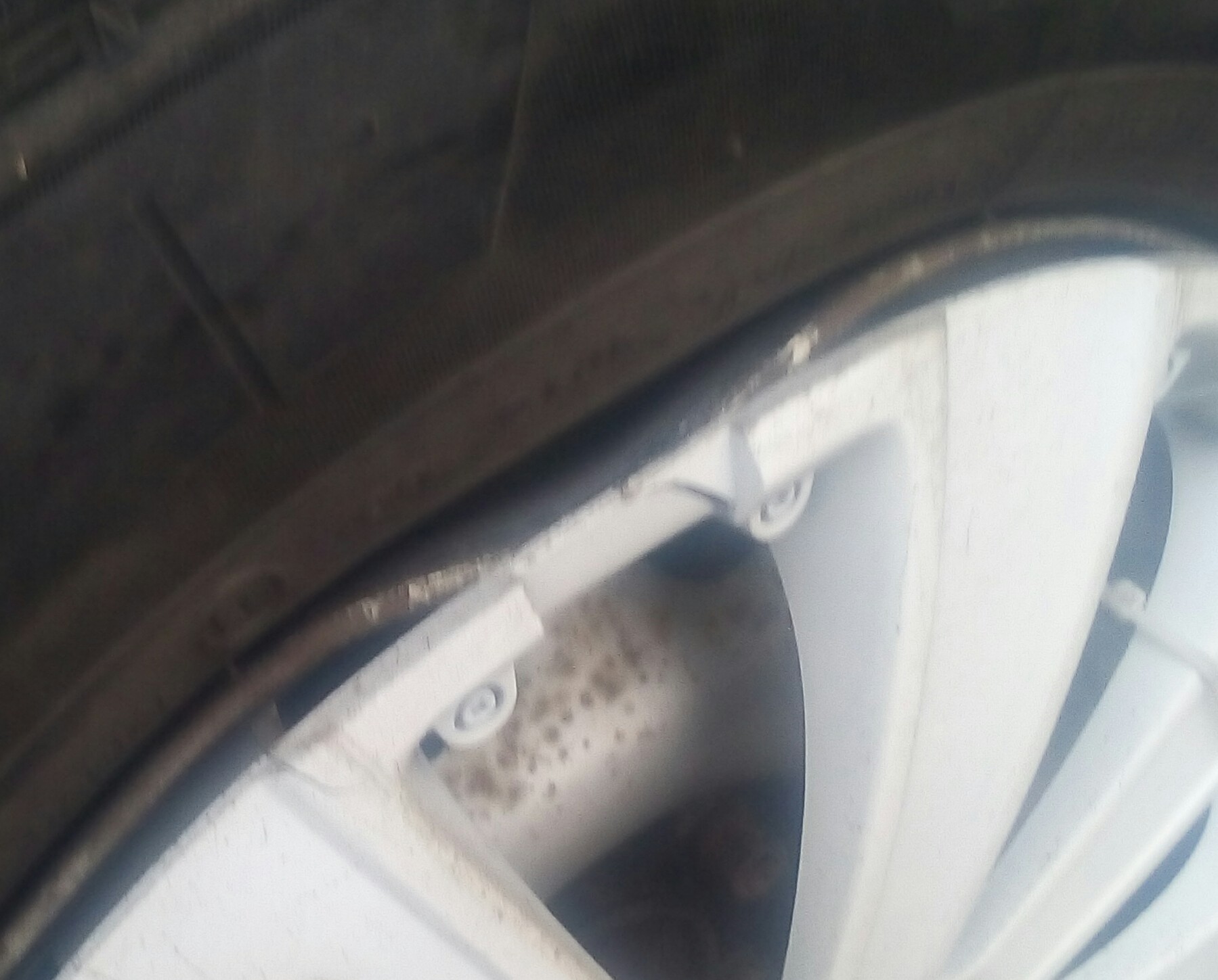

И вот уже , по закону подлости, на следующий день. Хорошо что не легкосплавы
