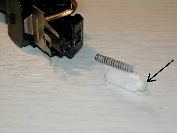

Проблема в следующем: при вкл левого поворота, при повороте руля не отщелкивается рычажок, щелчок идет рычажок дергается, а в среднее положение не отходит. С правым поворото все ОК. Сегодня разобрал блок, (если кому нужно, расскажу как) явных следов износа нет, в руках ощущается, что лев поворот отщелкивается жесче чем правый, но отщелкивается.
Смазал собрал, не заработало. Кто сталкивался, что подскажите?
P.S. Есть подозрение на одну детальку, подскажите электронный каталог запчастей, хочу ее найти на картинке.

СообщениеДобавлено: Пт Ноя 03, 2017 16:36    Заголовок сообщения: Re: Проблема с подрупевым перекл поворотов Скудо 07 Ответить с цитатой
Меняйте фиксатор.
