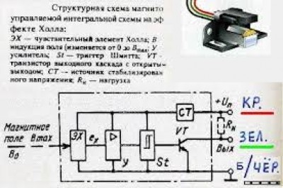

Магнитное кольцо, например. Не будет переменно магнитного поля или потока, не будет ничего ни для индукционного, ни для ДХ.
И постарайтесь понять, или если не верите- поищите в нэте- у ДХ всегда ТРИ провода- два для питания, один сигнальный, т.наз. открытый коллектор. Все.
Ниже- типовая и единственная схема подключения ДХ к чему угодно, даже ЭБУ:
 Просмотрено:  324 раз(а)
