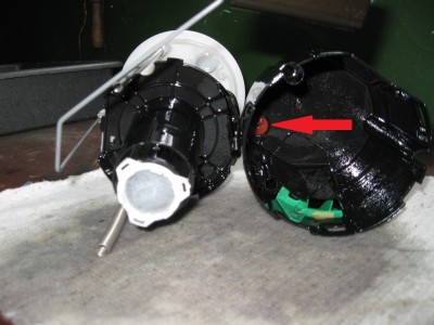

Насос возможно, а возможно проблемма в клапане на колбе с насосом ( есть там такой в стакане напротив шланга обратки),
Что то могло попасть он в открытом состоянии завис или же шланг обратки со своего места слетел( он дует именно тут на этот клапан, решение одно, вынимать стакан(колбу) с насосом из бака, а там будет видно

Доречі, тільки що знімав насос, оглядав, (насос погружений в солярку)замітив, що коли включаїш запалювання то насос витягує всю солярку з колби і вона не встигає набиратись із бака. Якось довго він працює до того моменту як виключитись. (Проводив тест з іншим добло).
Також чомусь відсутній маленький "клапан" який повинен стояти на вході знизу в самій колбі, чи був він там взагалі не знаю.
Жук
Зарегистрирован: 23.10.2016
Сообщения: 280
Откуда: Винецианская обл, Хмельницька обл
Авто: Кабачек 1.3 jtd
СообщениеДобавлено: Вс Дек 03, 2017 11:28    Заголовок сообщения: Ответить с цитатой
Був і мае бути, і обовязково обратка мае бути напроти клапану, "дути " в нього, інакше при низькому рівні палива, буде потрапляти недостатня кількість в стакан

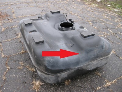

Загубив клапан (стрілка на фото)?
Якщо ти не знаеш, чи був він взагалі, то де ти його думаеш шукати?
Соляра повільно втікає в колбу? Можливо, ти їздиш досі на літньому паливі? Або на його залишках?
Як ти дійшов висновку, що насос погружений в солярку? Можливо, то насос облитий соляркою, яка бовталась у колбі під час нерівної їзди? Колба висотою ледь не до середини бака. Колба, залита соляркою - то 25-30 літрів соляри в баку.
Судячи з того, що я пам"ятаю про Житомирську область, вона розташована зовсім не на ідеальній площині. Твої 2-3, та навіть 5-7 літрів соляри на підйомі стечуть в задню частину бака, і насос почне хапати повітря.
Не мороч собі голову - залий зимову соляру хоча б літрів з 20 та катайся далі. 8 км до заправки - то так багато?
До речі, в книжечках з експлуатації авто так і пишуть: не рекомендують їздити з напівпорожнім баком палива, особливо взимку.
borel1990
Зарегистрирован: 13.01.2013
Сообщения: 4497
СообщениеДобавлено: Вс Дек 03, 2017 21:24    Заголовок сообщения: Ответить с цитатой
Так, забув фото:
