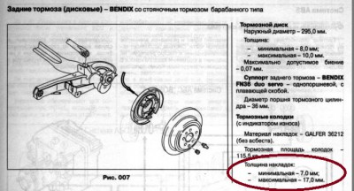

Подскажите какая толщина тормозных накладок задних тормозных колодок? И каков допуск износа ?
Vladimir TV
Зарегистрирован: 25.07.2011
Сообщения: 1071
СообщениеДобавлено: Сб Сен 05, 2015 21:07    Заголовок сообщения: Ответить с цитатой
Минимальная - 7 мм
Максимальная - 17 мм

Vladimir TV
Сообщения: 1071
СообщениеДобавлено: Вт Сен 08, 2015 15:15    Заголовок сообщения: Ответить с цитатой
kosku писал(а):
как я понял,речь идёт о барабанных тормозах.
лежат в гараже новые TRW,остались с прошлого авто.толщина 3.5 мм.
Может после 2006 года и так, но до 2007 по-другому:
 Просмотрено:  505 раз(а)
