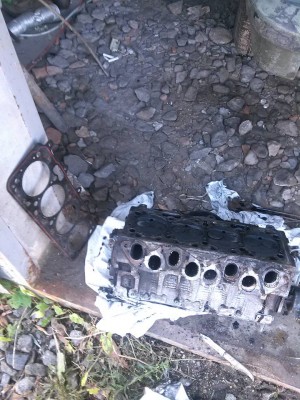

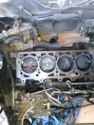

Приветствую! ситуация такая, пошла ож в масло. Снял голову явного пробоя прокладки нет. Прокладка стояла на 3 метки... Голова ровная, выходы с водяной рубашки подмытые, есть пару пор на плоскости, ож по ходу была во 2 цилиндре,есть царапина глубиной 1.5 мм. Кто может подсказать номинал высоты головы? И сколько занижать можно?

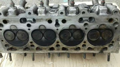

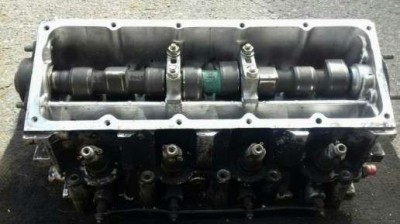

По ходу это уже движки с 2000 годов, у меня 90-94 Головка Фиат Дукато, Фиорино, Темпра, Пунто1.9д.тд. Фиат Уно 1.7д

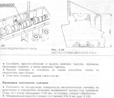

Минимальная высота: 144.8 мм
Фиат Уно 1.7д-мануал.
