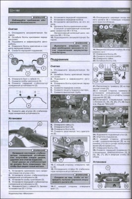

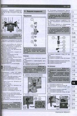

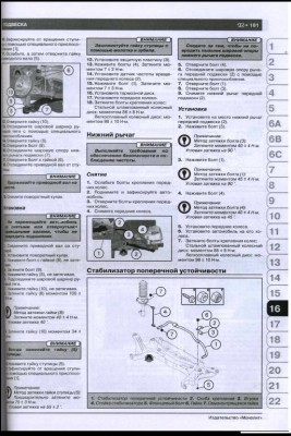

Підрамник знімати доведеться, в книзі по ремонту описано, с.182.

тут справжній геморой, без сто не поставиш(
