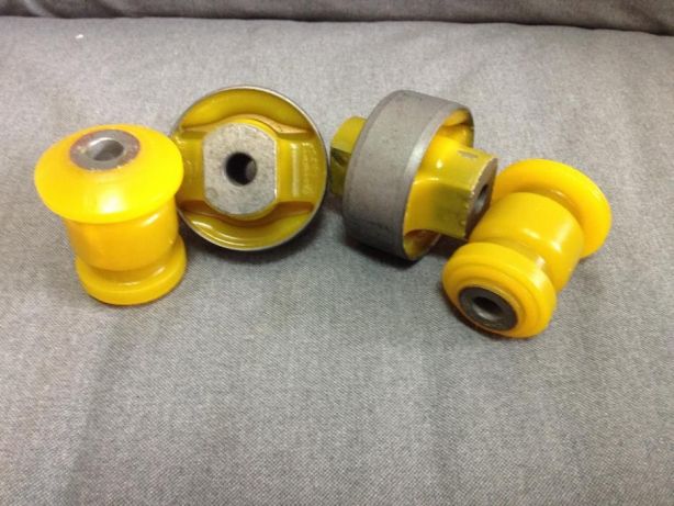

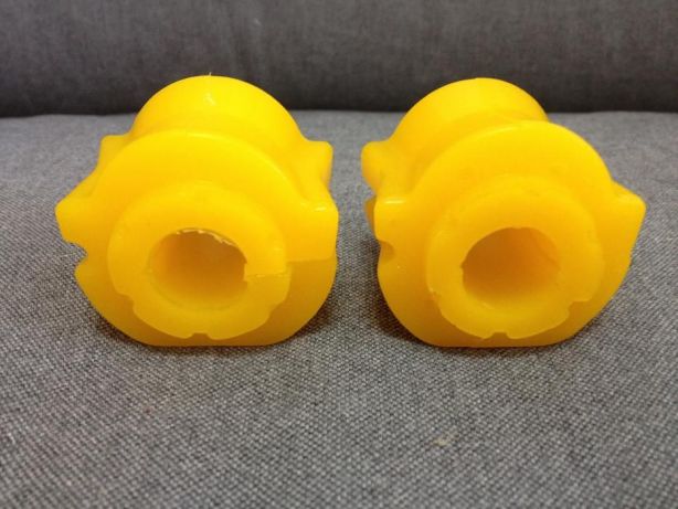

bad_bumer писал(а):
Да сайлентблок балки дальше и немного више.. За родной сайлент просят от 450 грн за штуку... Жаба давит... Может кто сам выливал из полеуритана?
Вас точно душит жаба даже по Гуглу полазить... ROFL
Вот пользуйтесь,раз сами не можете...,льют на любые автомобили!Я себе поставил ихние стойки стабилизатора,третья(каждые 10.000)замена масла,полёт нормальный!
https://pdgroup.olx.ua
529176128_2_644x461_saylentblok-poliuretan-fiat-sitroen-pezho-nemo-doblo-2-bipper-punto-fotografii.jpg
 Просмотрено:  347 раз(а)
518711916_4_644x461_vtulka-stabilizatora-perednego-citroen-nemo-fiat-fiorino-peugeot-bippe-zapchasti-dlya-transporta.jpg
 Просмотрено:  351 раз(а)
Буду всем признателен за помощь и подсказки!!!
