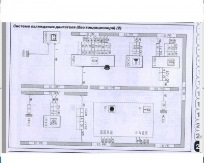

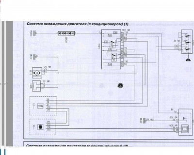

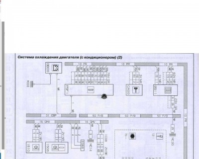

с кондеям авто,или без- всем запровляет блок BSI, уточните номер ошибкизаходили в блок BSI или моторный кинул ошибку-это важно, кидаю схемы, дачик сколько имеет контактов
91.85 KB |
836 раз(а) |
94.97 KB |
719 раз(а) |
106.18 KB |
676 раз(а) |
106.18 KB |
606 раз(а) |

| кондер есть, сколько контактов посмотрю позже, а схемы с электриком нужно смотреть я в них не понимаю. Напишите проще, что бы можно было спецу тыкнуть носом, и что такое блок ВSI
