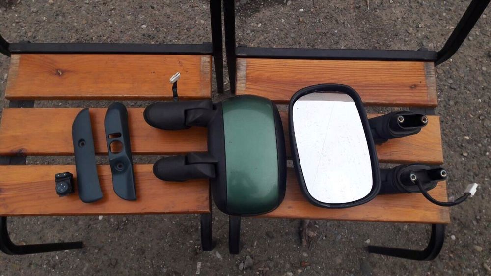

Под скажите можно заменить свои механизмы на электронные ?
Вопросы и нюансы
1. Каждая сторона имеет свою кнопку для управления ? или только сторона водитель?
2.а пассажирский нет кнопки ?
3.для подключения нужно блок управления ?

Регулюється і водійське зеркало, і пасажирське. Для цього є перемикач "ліве-праве" над кнопкою регулювання.
Стосовно блока - не володію інформацією,так як не вникав у суть цього питання.

a_rubs
Человек имел ввиду есть ли регулировка в месте установки самого пассажирского зеркала.
phosaly
Все регулируется в зеркале водителя. 1 джойстик + переключатель левое/правое. Мозг там не нужен. Ты просто управляешь сервомотором. Тем более, т.к. у тебя их с завода не было, то эбу о них и не знает. Подводи силовой провод к кнопкам и радуйся. Если решил заморочиться с этим, то сразу советую наклеить на зеркала обогревы, купить их на али.

нашел схему
где найти штекеры до кнопки ?

Самая простая схема, прямое управление, если будите покупать - спросить в том же месте проводку. Самое сложное - это пины в разьемах двери, там место есть, контактов нет, с этим нужно что то думать.

всем спасибо,
буду искать родная проводка и пины в разъемах двери !

Можно ли найти мне только панель(левый и правый) и комплект проводки.
или обмен на моих старых Малибу

подключили и всем спасибо
