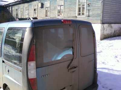

Дверь двойная
В общем все сами увидете

Я не вижу на фото следов от воды. Форсунка работает? У менябез воды вообще не чистил, и воды надо много! Wink

это чтобы было видно,что дворник не прилегает к стеклу всей плоскостью, поэтому и не может убрать грязь полностью

такое ощущение, что ось привода в глубь двери ушла.
Да, похоже на то. А машинка давно у Вас? Я к тому, что история этой болезнт какая? Резко стало так, или потихоньку со временем?

ещё может быть если ось не провалилась, а наклонилась в право. вскрой обшивку, разберись с приводом.

У меня такое было,вроде и ось нормально не согнута,честно скажу внутрь не лазил,взял снял рычаг и грея на газу место сгиба,контролируя нагрев,верх рычага подал вперед,на том и остановился.
