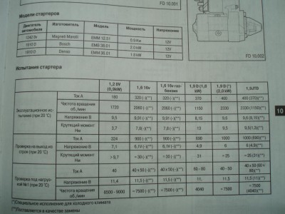

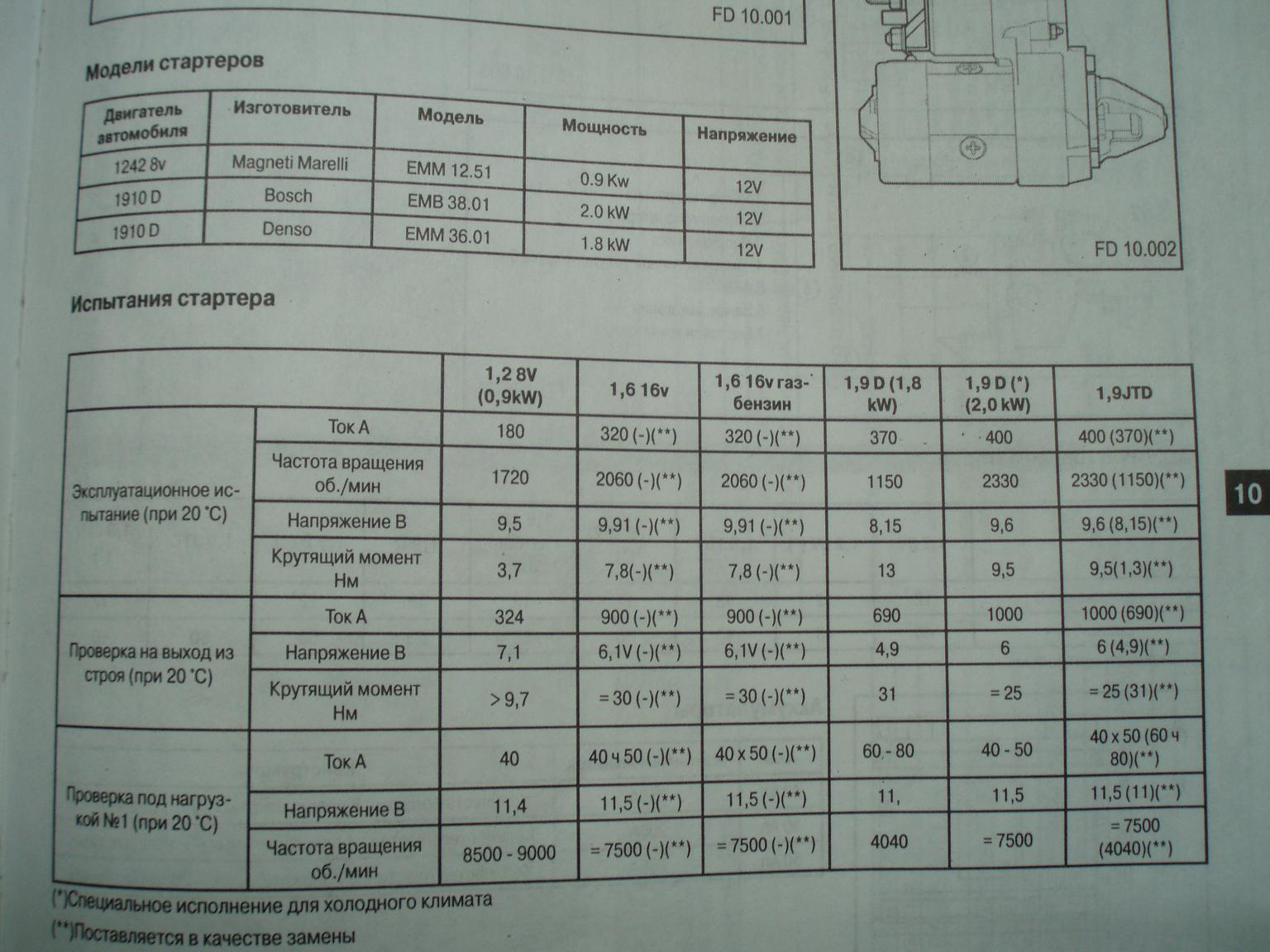

Чем отличаются стартеры Фиат Добло 1,9D и 1,9 JTD кроме количества зубцов на бендиксе? У меня Добло 1,9 JTD и начал буксовать бендикс, но есть стартер от 1,9D и и новый бендикс от 1,9 JTD. Хочу перебрать и сделать резервный стартер.

С книги.
