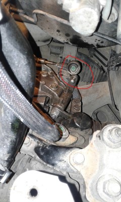

Всем привет!
Модераторы, может просто закинуть куда-нить мой рассказ, в ФАГ что-ли?
Обращался на форуме с вопросом по тяжелому ходу кулисы влево в право, все морозились. Пошел к другу-мотристу, вот что он посоветовал:

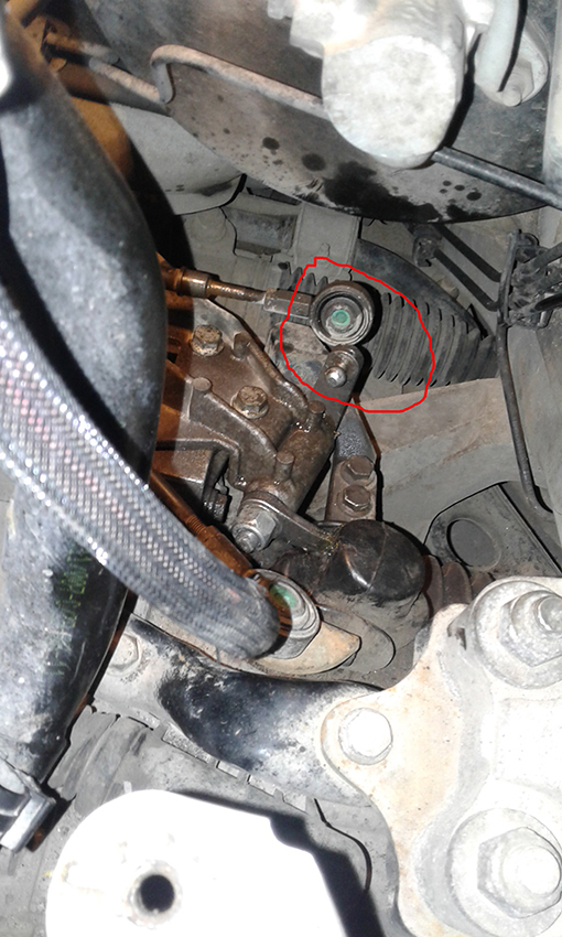

Снять аккумулятор, подставку под него (можно промыть заодно всё). Появится доступ к шарнирам тросика кулисы. За горизонтальный ход кулисы отвечает тот, что я уже снял (в красном "кружке")

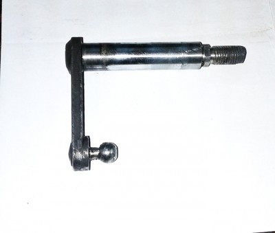

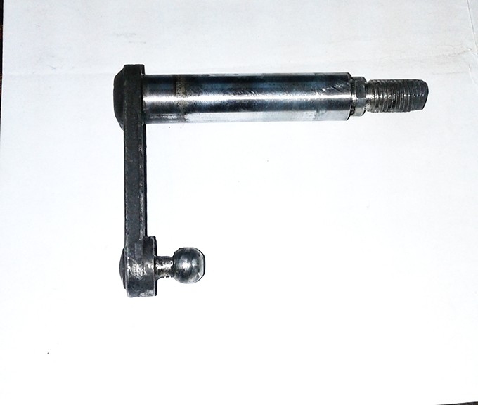

Шарнир аккуратно снимается просовыванием под него ключика на 10 или 12. Потом откручиваем гайку с пальца, но не до конца, т.к. палец нужно выбить. Я отрезал кусок поршня амортизатора (блестящая палка диаметром 8-9 мм), длину подбирайте что бы по нему можно было ударить молотком. Места там для него оччень мало. Я еле выбил, т.к. он немного проржавел, вследствие чего и всё плохо работало. Помогла ВД-шка. Вот такой палец получается:
Снял с него ржавчину, хорошо намазал и всё взад засунул.
Ход кулисы отличный!
