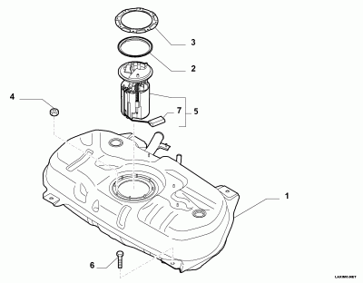

Да там вроде одна большая прокладка. Номер 51782450. Или нет?
На картинке №2.
 Просмотрено:  466 раз(а)

Всесвітня приват, дабы не рожать новую тему, где купить эту уплотнительное кольцо 51782450 как на картинке выше?
