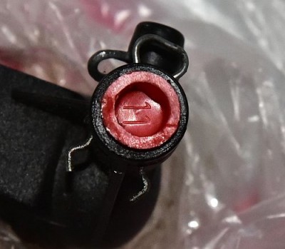

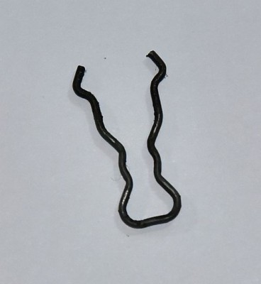

Доброго дня шановні фіатоводи. Потрібна ваша допомога. На днях їхав собі спокійно по трасі 60-70 і різко впала педалька зчеплення. Знав, що в нас вона гідравлічна, поліз до циліндрів. Якраз в робочому циліндрі і була проблема. Вискочило штопорне кільце і вирвало напорну трубку від головного до робочого циліндра. Питання таке - є сенс якось то зремонтувати (якщо так, то яким чином?) чи купити нову напірну трубку і робочий циліндр? Якщо купити то знову ж таки де?

Але суть така, що все поставив на місце, прокачав систему, долив гальмівної рідини, через трохи часу ситуація повторилась хоч і зажав кільце. Там повинна бути якась уплотняюча резинка або щось в тому плані?
У кого можна купити те кільце?

а там не кiльце, там скоба.

Штопор одним словом, стальна скоба, ви праві.

Просто так оно вылететь не могло, там точно всё ицелое?

Була і в мене такаж проблема, лопнув штопор. Вигнув сам із пружини підходящого діаметра. Два роки вже стоїть , нарікань немає.
