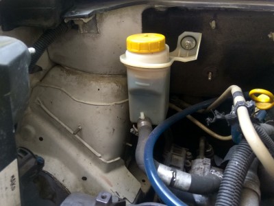

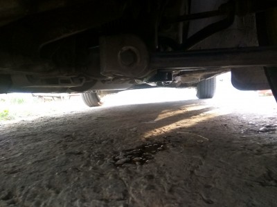

уважаемые форумчане не понимаю, из пыльника рулевой рейки (левого) течёт, и так неплохо, жидкость ГУР, но уровень в бачке спустя 200 км пробега, с тех пор как увидел течь, не упал... может ли жидкость собираться в пыльнике по каким либо причинам, а теперь после повреждения пыльника она оттуда вытекает?

СообщениеДобавлено: Пн Сен 18, 2017 21:59    Заголовок сообщения: Ответить с цитатой
Може через виробітку сальника.

СообщениеДобавлено: Пн Сен 18, 2017 22:03    Заголовок сообщения: Ответить с цитатой
знакомый посоветовал купить какойто герметик для ГУР и залить прям в бачек, мол со временем течь самоустраниться... никто такое не делал?
СообщениеДобавлено: Пн Сен 18, 2017 22:56    Заголовок сообщения: Ответить с цитатой
Знімати рейку і ремонтувати.

СообщениеДобавлено: Вт Сен 19, 2017 15:08    Заголовок сообщения: Ответить с цитатой
Суть в тому, що сальник рейки пускає, провтикаєш момент, коли рідина витече, то ще й на насос попадеш.

СообщениеДобавлено: Вт Сен 19, 2017 17:12    Заголовок сообщения: Ответить с цитатой
цікавить чи може рідина збиратись в пильнику

СообщениеДобавлено: Вт Сен 19, 2017 17:51    Заголовок сообщения: Ответить с цитатой
Конечно может, в реке с обеих сторон стоят пластиковые кольца, материал похож на паранит,выработка, лопнуло, появился задир, перекосилось( что вряд-ли) вот Вам и стекает в пыльник, вот такая хрень,

СообщениеДобавлено: Вт Сен 19, 2017 18:46    Заголовок сообщения: Ответить с цитатой
Когда Ходже Насреддину жена пожаловалась, что кошка съела два фунта плова, он взвесил кошку- было ровно два фунта. Ходжа спросил жену- ...если это кошка- где же плов? Если это плов- где же кошка??? ...далее непереводимая игра слов.
Это я к чему-
1- если уровень в расходнике не изменился- ...А шо ремонтувати, рівень в бачку не падає! З подорожником чи без...(с) что капает?
2- если таки капает- что?
3- см. вопрос №1 и 2...
Масло для ГУР- красного цвета всегда, трудно определить цвет субстанции в луже?
