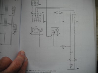

Лучше бы схему глянуть- на сколько отлична от сиено-альбее-ралиовской, вряд ли радикально. Есть у кого-то?

А насчёт схемы - присоединяюсь. Может есть у кого? Было бы неплохо глянуть.

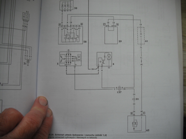

Сообщения: 17342
СообщениеДобавлено: Сб Дек 30, 2017 10:05    Заголовок сообщения: Ответить с цитатой
Хоттабыч писал(а):
один из диодов полетел
Но при выключенном ЗЗ цепь должна разрываться:
 Просмотрено:  488 раз(а)
Хоттабыч
Возраст: 59
Сообщения: 12017
Откуда: Киев, Соломенка
СообщениеДобавлено: Сб Дек 30, 2017 17:27    Заголовок сообщения: Ответить с цитатой
неа
СообщениеДобавлено: Сб Дек 30, 2017 18:11    Заголовок сообщения: Ответить с цитатой
При идеальном состоянии подкапотного и проводки - "гавкнул" один диод из цепи возбуждения, при воде, окиси и прочем просто надо провести ревизию соединений, алюминия на предмет окиси и контакта - в общем наука о контактах!
