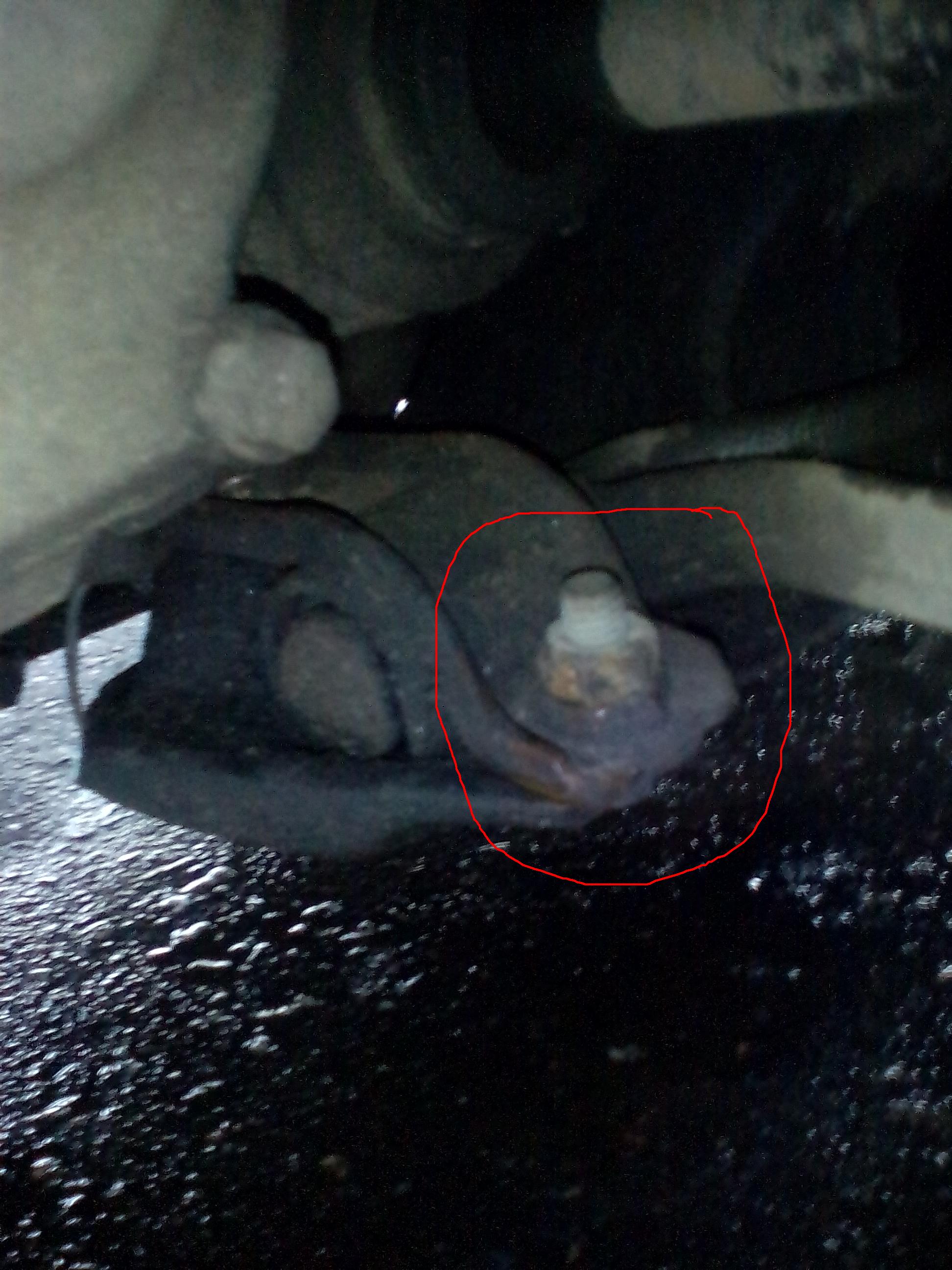

СообщениеДобавлено: Сб Янв 20, 2018 12:03    Заголовок сообщения: Ответить с цитатой
вот это что за болт
 Просмотрено:  447 раз(а)

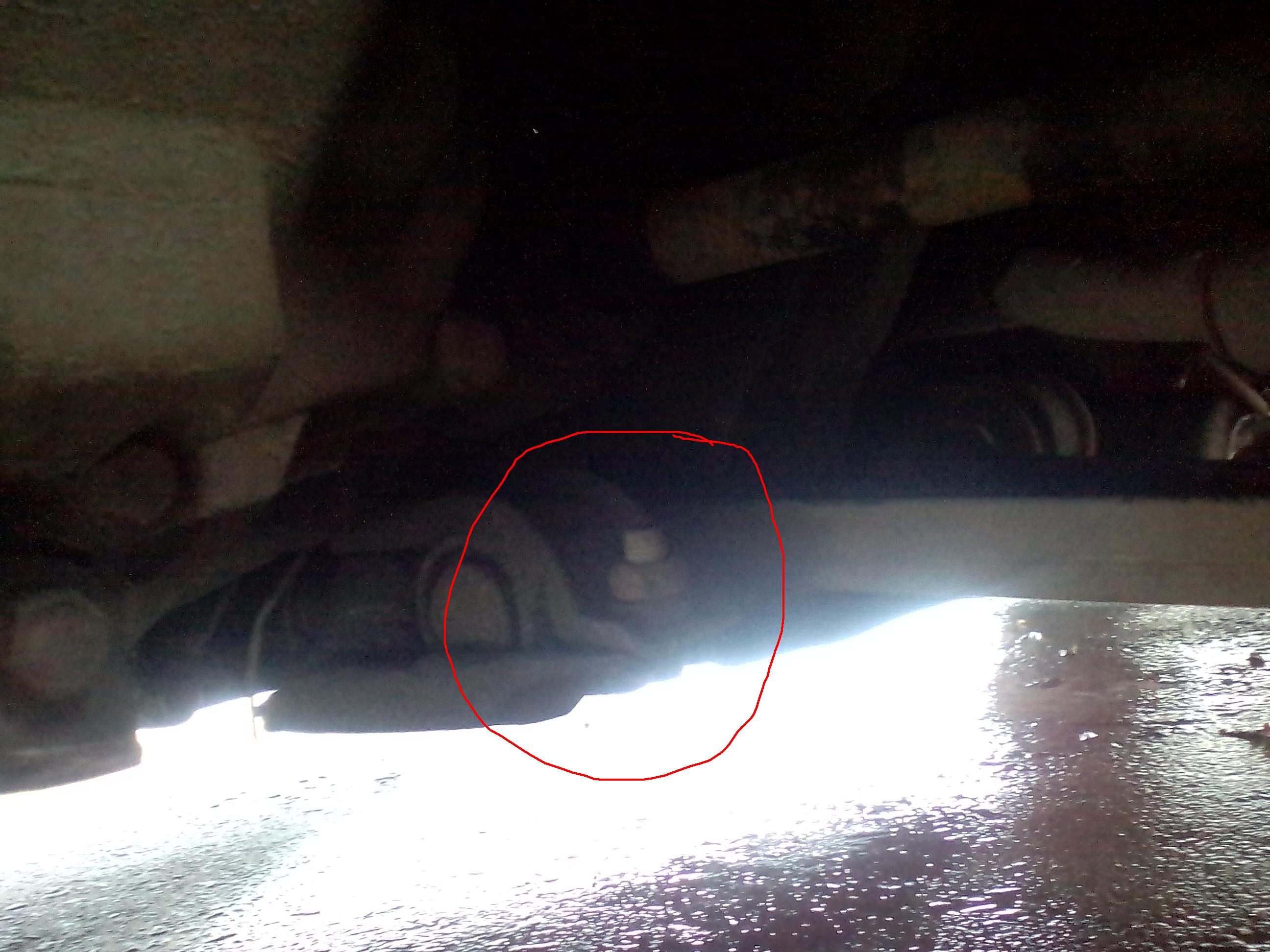

Авто: Fiat Tipo
это с левой стороны спереди
 Просмотрено:  364 раз(а)
Сообщения: 25292
СообщениеДобавлено: Сб Янв 20, 2018 12:15    Заголовок сообщения: Ответить с цитатой
Тяга, блтъ...
Передний сайлент рычага.
Добавь сверху по гайке для конторы.
Corleone
Зарегистрирован: 16.03.2008
Сообщения: 7508
СообщениеДобавлено: Сб Янв 20, 2018 12:17    Заголовок сообщения: Ответить с цитатой
Судя по обилию масла, там не резина уже, а паштет...

СообщениеДобавлено: Сб Янв 20, 2018 12:18    Заголовок сообщения: Ответить с цитатой
Sysel
Так там болт "свой" должен стоять. Да и дополнительная гайка присутствует. Судя из этого, резьбы там нет
