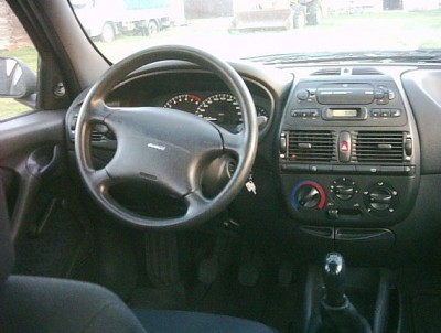

Всем привет! Хочу спросить - что могло случится, если в салоне стало периодически попахивать тосолом? Плюс есть такой момент - печка (всегда на авто стоит) греет/дует но по разному - когда теплым(в движении в основном так всегда), когда холодным(к примеру на светофоре стою - холодный воздух идет а через несколько секунд как тронулся уже теплеет). Расширительный мокрый - вылетает из него тосол. Не знаю куда именно смотреть просто - кто сталкивался выручайте! п.с. я не автомеханик!)[/u]

по ходу краник лопнул.

| Жека,нет на марее краника...там заслонка...Ну а так симптомы потекшего радиатора печки,меняется быстро и просто,снять бардачек и пластик закрывающий трубки и все,печка в руках

+1 или радиатор или уплотнители на трубках. Если на машине есть АБС, советую быстрее ликвидировать. антифриз вытекает на сам блок АБС.

Печка однозначно. Скорее всего места соединения печки и патрубков. Менять прокладки в сестах соединения. Лучше всего снимать полностью. Я менял все и печку и прокладки. Полумерами не обошлось.

А окна пленкой не покрываются...типа "потеют"?
