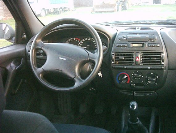

Всем привет! Хочу спросить - что могло случится, если в салоне стало периодически попахивать тосолом? Плюс есть такой момент - печка (всегда на авто стоит) греет/дует но по разному - когда теплым(в движении в основном так всегда), когда холодным(к примеру на светофоре стою - холодный воздух идет а через несколько секунд как тронулся уже теплеет). Расширительный мокрый - вылетает из него тосол. Не знаю куда именно смотреть просто - кто сталкивался выручайте! п.с. я не автомеханик!)[/u]
