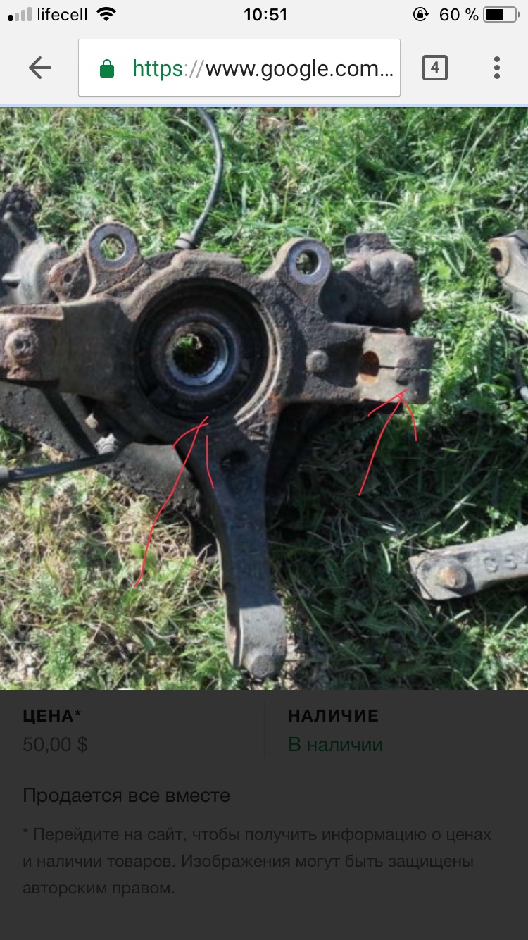

Искал левый поворотный кулак на динеа, нашел, чувак убеждал меня что от пунто он подойдет идеально, в итоге подшипник новый влез начали ставить а тормоза не ставятся оказалось что сумка под подшипник на 5мм больше, вернул назад, пришлось купить еще один подшипник за 700грн и отремонтировать старый кулак путем распила и ужима, говорят что это надежно и можно забыть за проблему, но мне надо точно знать что все ок по этому в поисках кулака снова, так вот вопрос подходят ли кулаки на 2009 го из авто 2010-2014 года?

Это моя первая тачка так что не судите строго за тупость, на фотке прикрепляю одна стрелка где подшипник( карман, сумка) вроде так тип на сто говорил, а вторая стрелка непосредственно где делался распил раздолбаного места для сжатия шаровой, хз как фото крепить скину ссылкой

Если я правильно понял, разбито посадочное место под подшипник. и шаровая опора не обжимается в поворотном кулаке, элипс. Так?

Нет, посадочное под подшипник норм, и да было болталась шаровая опора, слегка сделали распил и дожали , это и был ремонт, но остается вопрос на сколько и он надежен и даже не этот вопрос важен, а важен возможно ли замена с linea других годов, у меня 2009г.в, а что ечли купить кулак тачке с 2010-2014? Пунто вроде бы и аналог но кулак не стал

При хорошеп ударе лопнет.
Так что телефон ремонтуна поставь на быстрый вызов.

Ну, на счет надежности, я бы сомневался...
Поворотный кулак с Пунто и Гранде пунто не подойдет. С Линея с таким же объемом двигателя более моложе годов подойдет

Спасибо за советы, я так и думал что то что ремонтировалось не может быть надежно на 100%, уже нашел с разборки буду ждать Sad и менять...
