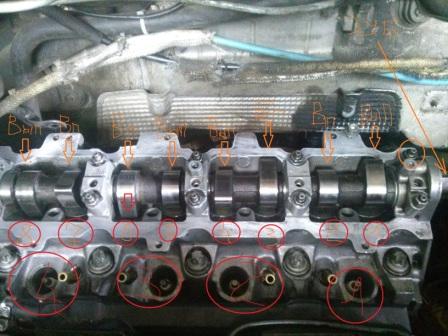

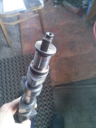

Фото зуба, датчик ДПРВ стоит как раз напротив верхней шпильки крышки РВ там же сейчас находится зуб.
И получается , что такт впуска и открытие впускного клапана на 3-й цилиндр совпадает с прохождением зуба под датчиком.

повторяю: это ни о чём не говорит.
