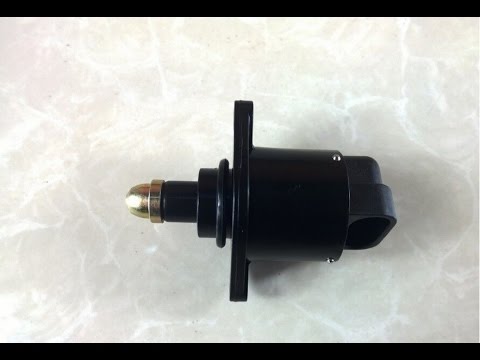

Возможно не датчик а клапан))) (когда заказывали было указано что это датчик холостого хода) на старом обороты вообще не держались без прогазовки! Заводилась и срузу глохла!!!
Проблема в том что глохнет на ходу ... выжав сцепление падают обороты и "потеря сознания"
Спасибо за ответ.... будем искать причину)[/img][/url]

клапан физически откривает-закривает
датчик же дает информацию для дроссельной заслонки

На картинке- и не датчик, и не клапан, это- РХХ- регулятор холостого хода. По команде ЭБУ та шляпа, что на торце, двигается вперед-назад и поддерживает заданное значение ХХ и только. При нажатии на педаль дросс. заслонки прекращает работу, при езде накатом поддерживает обороты выше ХХ. Все.
Еще один пример некорректной подачи материала и потери битов и байтов на уточнения.
Извините за неточности в названии.... новичок... езда была не накатом... момент в том что на ходу при переходе на пониженую передачу как только выжимаешь сцепление сразу же падают обороты и она глохнет. Продолжая котится на скорости 70 км в час производятся попытки ее сразу завести... но никакого результата! Ничего не срабатывает! На 4, 5 раз заводится!
Как раз данний рхх ето клапан. А ви великовозрастний неуч и грубиян

РХХ меняли-что поставили?Если не оригинал(Магнетти-Марелли)то запросто работать не будет.Проходили.Проводка к РХХ в каком состоянии?По причине близости к выхлопному коллектору проводка обычно вся порепаная,надо глядеть.Дроссельную заслонку снять и почистить.И посадочное под РХХ тоже.Заточеной зубной щеткой.Я так себе чистю.Балон карбклинера в этом поможет.Ну и снять и почистить форсунки,можно и самому,ничего сложного,ну а после этого уже смотреть что будет дальше.

По словам бывшего хазяина рхх стоял не оригинальный!! Покупали оригинал! Решили что на таком економить не стоит! Проводка не в очень хорошем состоянии! Проявилось все спонтанно... на старом рхх тоже так было! На ходу при выжимании сцепления сразу глохла! Но было и тогда как сработает сигнализация тоже глохла на ходу! Думали дело в проводке и грешыли на генератор! Заметили свист! Вопрос в том куда сперва ехать к автоелектрику на диагностику или на чистку инжектора и всего остального! Спасибо за совет! Новичку не просто сразу во всем рабобратся! На форуме много хорошых советов!
