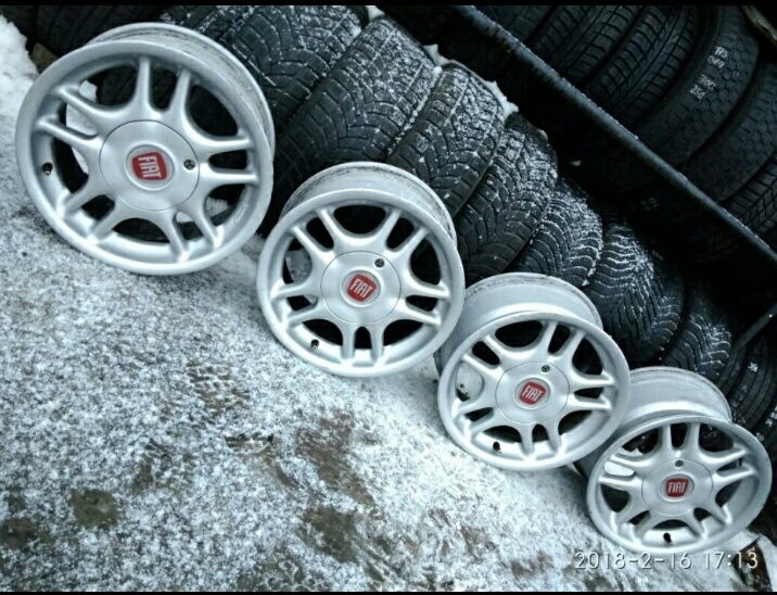

Приветствую форумчани.
Возможно этот вопрос уже спрашивали, но я к сожалению не смог его найти.
Буду очень признателен за помощь.
В чем собственно проблема: стал вопрос о выборе дисков на лето и соответственно резины.
У меня Doblo 2005-2009 пасажир с завода, стандартный диск R15/4*98/5.5j/ET32/58.1. Резина 185/65/r15
А хочу поставить R15/4*98/7.5j/ET35/58.1 с резиной 205/60/r15(думал еще как вариант 195/65/15).
Но есть страх, что будет затирать при максимальном вывороте и + не войдет в арку при загрузке. На различных калькуляторах просмотрел все цифры, но хочется узнать о реальном опыте на практике.
Что посоветуете? Может у кого есть подобный опыт.
Я знаю какие параметры рекомендует производитель, но очень уж понравились именно эти диски, а меньшего размера они не производятся(по крайней мере обшарив весь инет я не нашел).
Вот эти диски

Даже на родных железяках у меня стояла резина 195/65/15 и ничего не затирает..

Скорее всего будет затирать внутреннюю часть, так как ширина обода больше на 2 дюйма+ посадка на ступицу тоже больше на 3 мм... На 205 резине затирать будет 100%, оптимальный размер 195*65 15". Как по мне, для 195 резины эти диски очень широкие...

Выберите тех что написано в книге
Из практики
1. В лето можно использовать диски 7.5j
2.В зиме когда снег и мороз нужно часто прочистки где брызговики потому что трудно поворачивается руля
Итого оптимальный размер колесо 185(65)-195(60)

Да, кроме сказанного о затирании, оно (может быть) и красивее, но... 1. устойчивости Доблику не добавит, 2. Из-за низкого профиля станет жестче подвеска и по нашим "шикарным" дорогам диски быстро станут неровными, а резине быстро придёт гамбец (шишки-пробои)

Свои литые в только в этом году уже три раза рихтовал, + шишка на одной шине. Рихтовка 300+ шиномонтаж, балансировка=400-420грн. А за пределами цивилизации найти где их рихтуют, особенно ночью. От и думай покупать или нет.

знаю що 205 затирає.
195 не тре. я постійний користувач бла бла кар. (любітєль шари)
машина загружена з багажником на даху. в дирки попадає постійно. сайлентблоки рве, а арки і колеса не зтерті.
так шо їжте сало і ширше ніж 195 і 7,5 не ставте.
