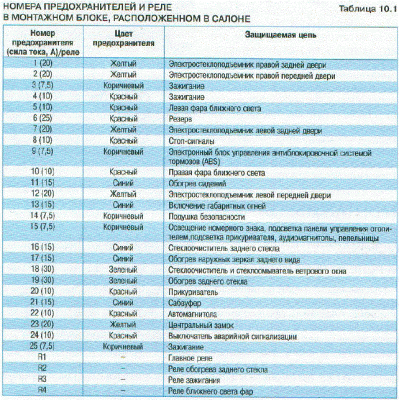

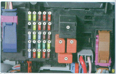

подскажите пожалуйста,перегорел предохранитель( наверное)свет в салоне и правое зеркало не работает.Где и какой смотреть?

сохрани на комп.
