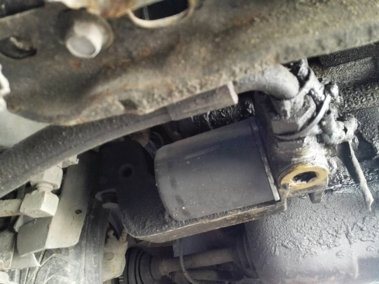

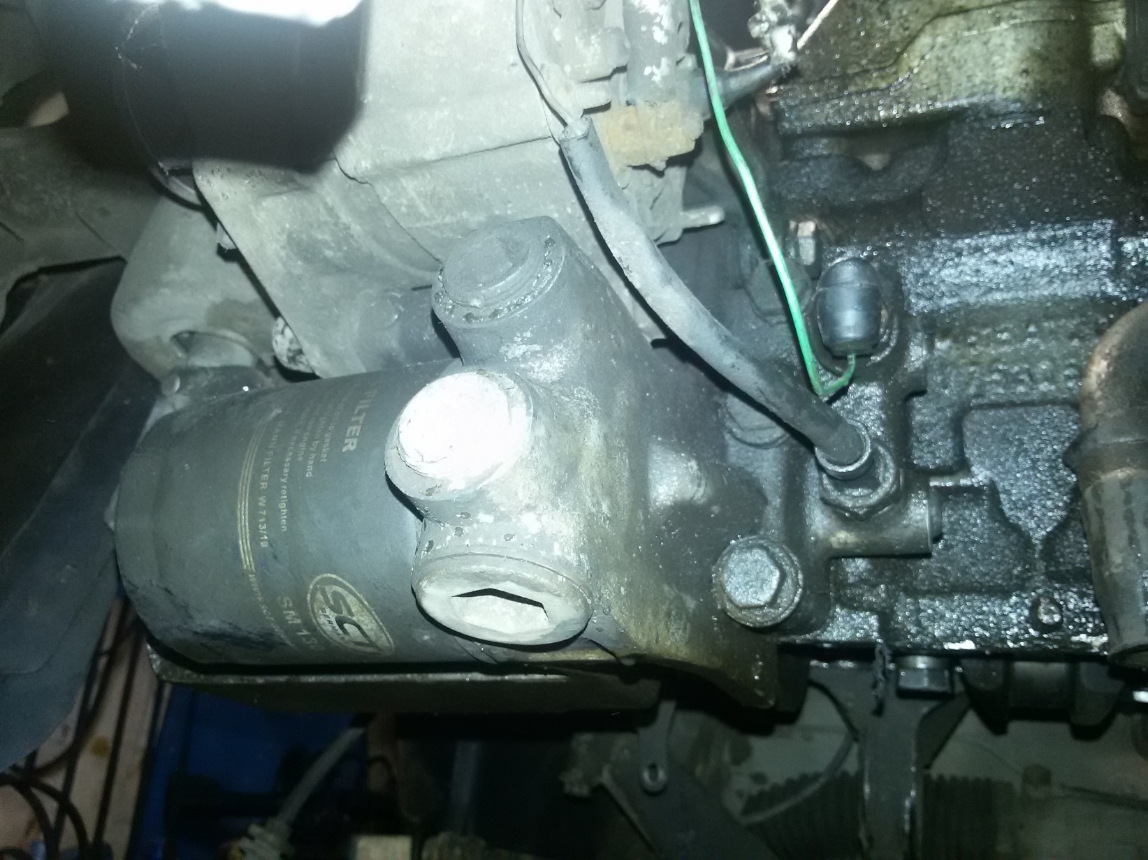

Недавно приобрел Дельту 2 - 2.0i турбо. Двигатель 836.
Сказали, что на ней должен быть масляный радиатор, а на машине его нет. Хочу поставить, но не знаю куда подключить. Я так понимаю, подключается где-то в районе масляного фильтра...
Пожалуйста подскажите куда именно?

ну вот вместо этих двух заглушек и должны быть шланги маслорадиатора.
фотки могу сделать когда буду в гараже.

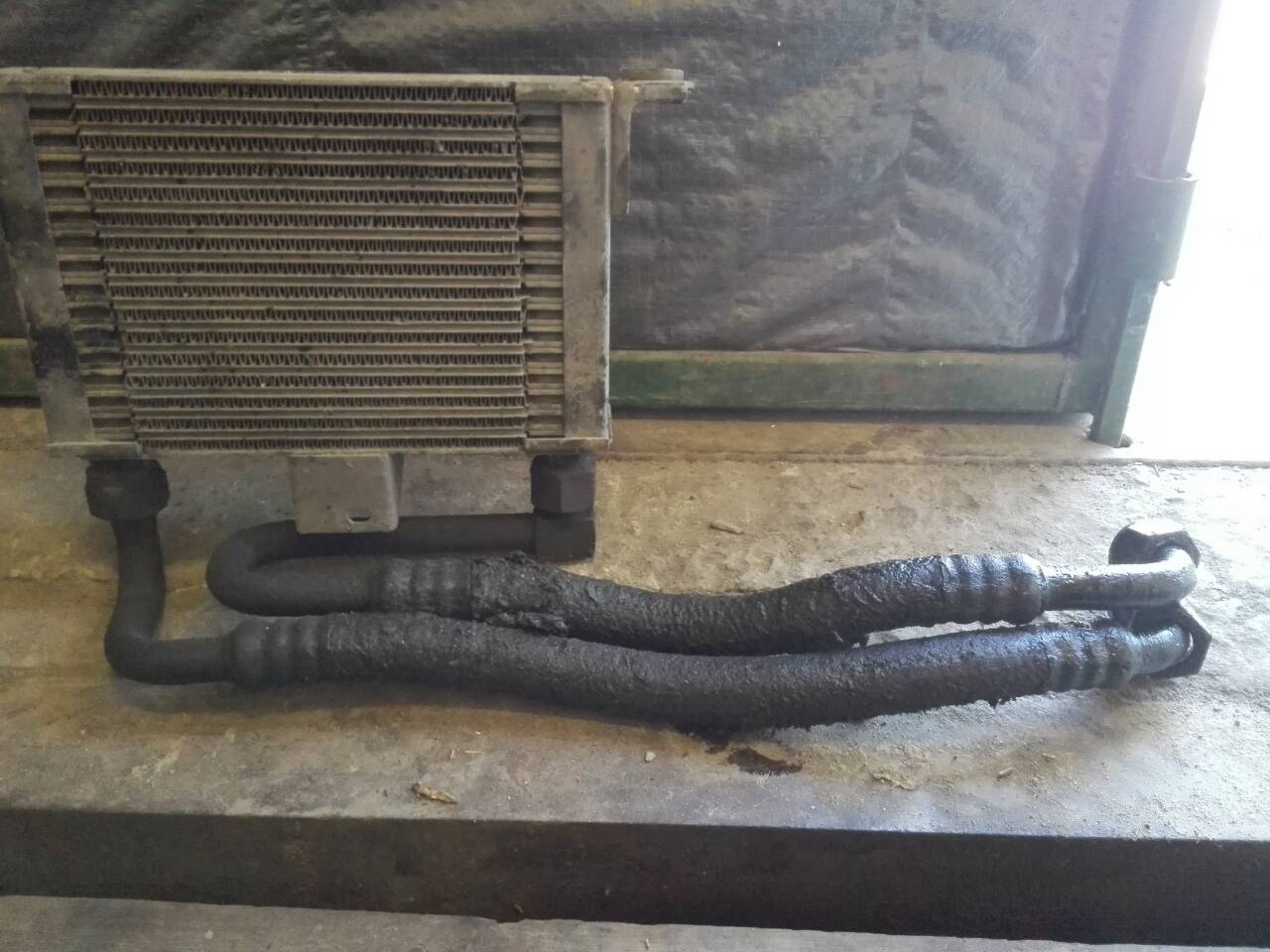

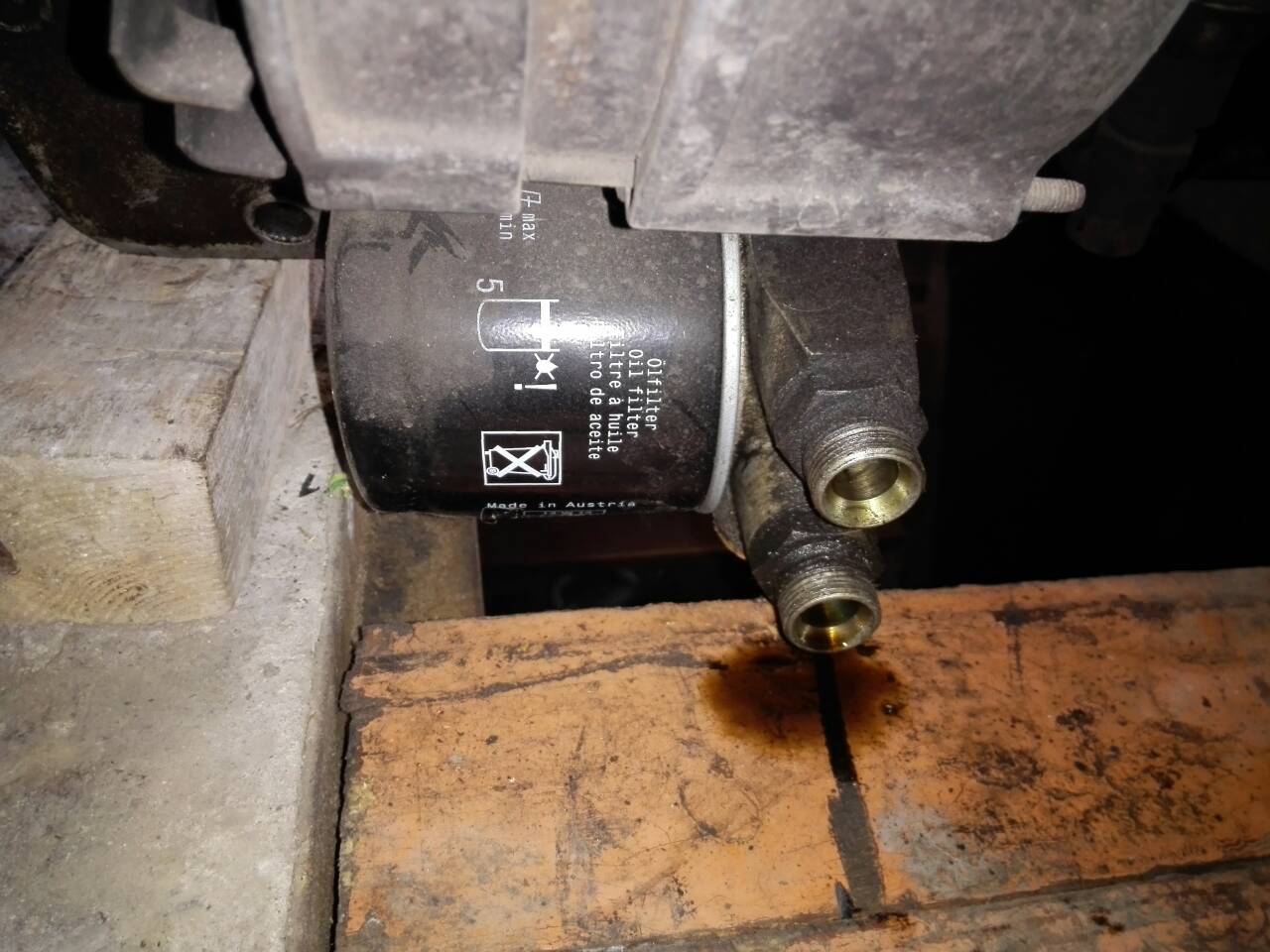

но: при наличии радиатора можно порешать вопрос с подключением, так или иначе - штатным оно уже не будет, по фоткам сразу поймёшь о чём разговор.
Сообщения: 25292
СообщениеДобавлено: Пн Апр 09, 2018 19:20    Заголовок сообщения: Ответить с цитатой
ну, типа такое:

С подключением всё понятно. Так эти два вывода, которые у меня заглушены, это специально для радиатора, предусмотренное заводом? В чем здесь не штатное подключение радиатора?
Сообщения: 25292
СообщениеДобавлено: Ср Апр 11, 2018 17:41    Заголовок сообщения: Ответить с цитатой
Если найдёшь пролюбленные штуцера и родные шланги - будет штатное Smile

А, понял))
Я и так собирался, выточить штуцера и подключить совсем другой масляный радиатор...
Хотел еще уточнить где там выход, а где вход?

а какая, в попу, разница?я ж тебе сфоткал радиатор со шлангами, вот и смотри какой кудой должон быть.
