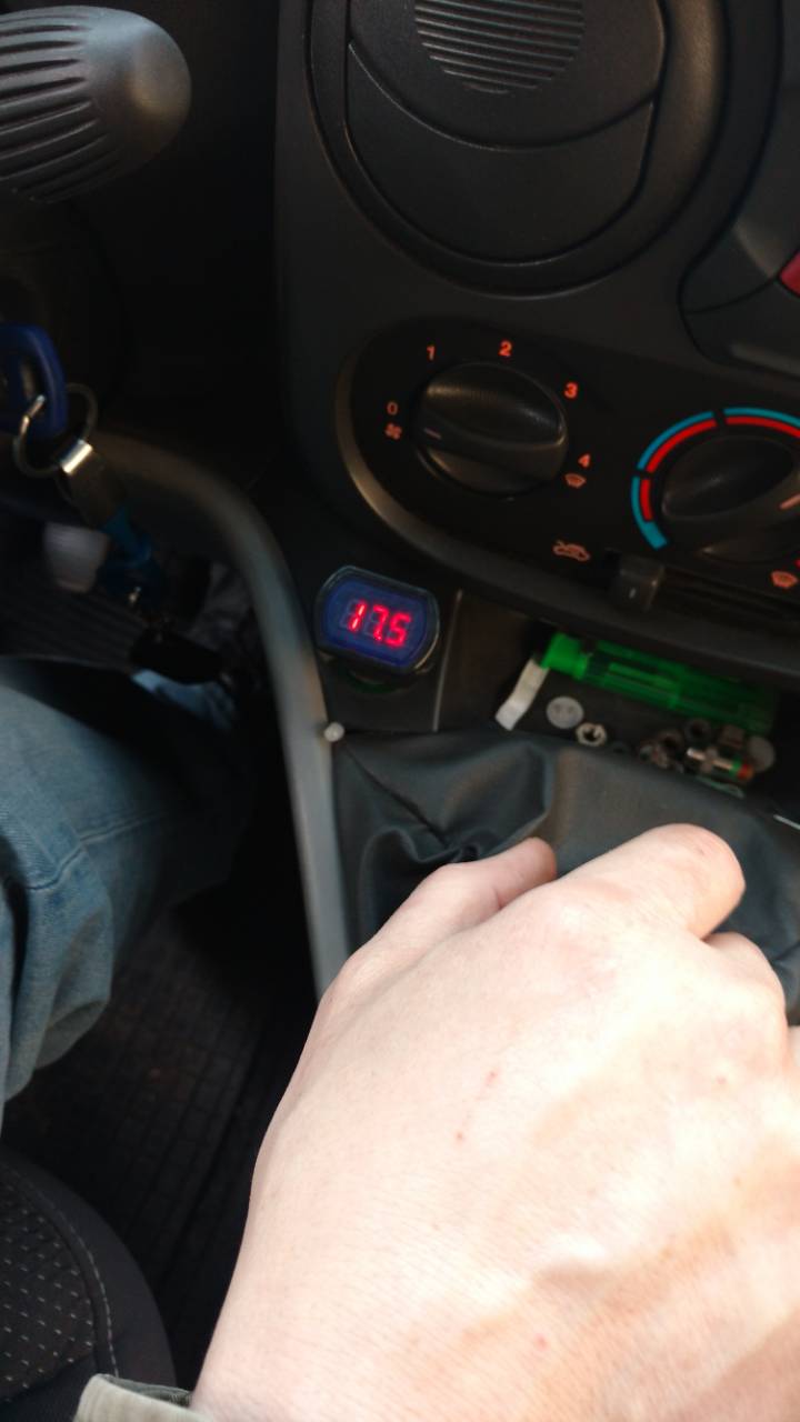

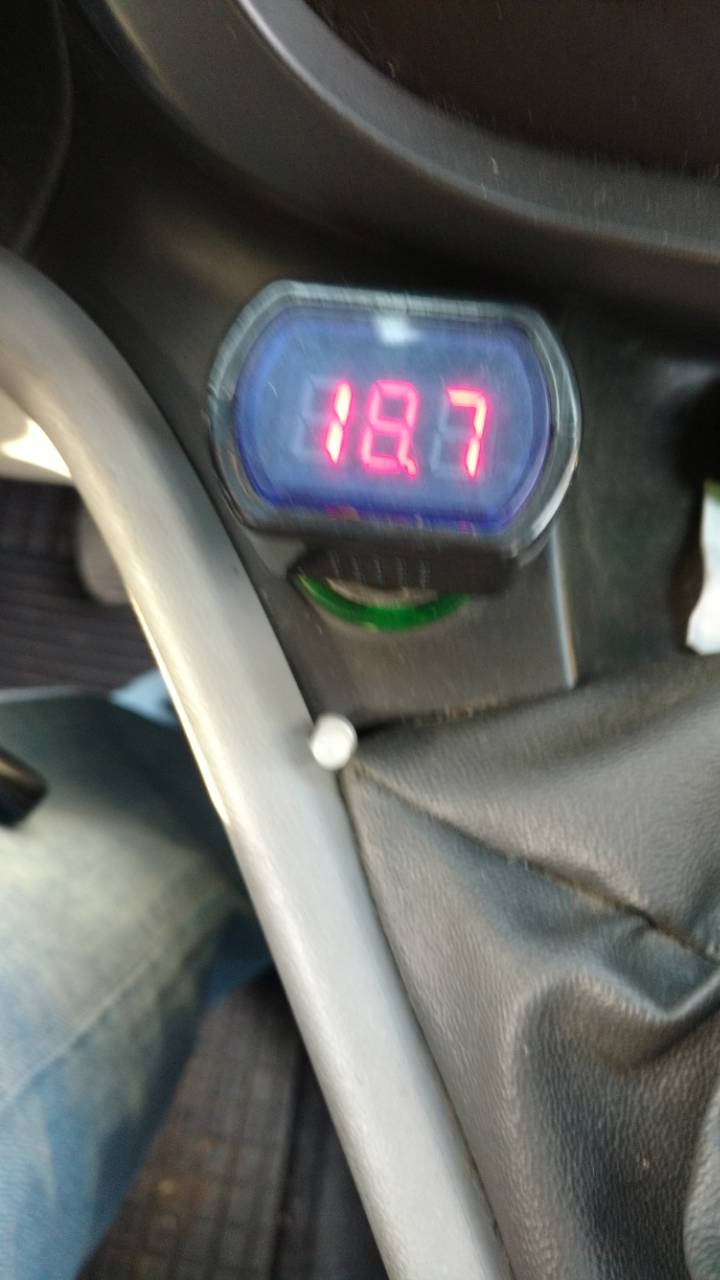

Краткая предыстория - пол зимы периодически при старте холодного двигателя появлялся писк как от ремня генератора - но не критично и не часто, думал дотяну с решением до теплой погоды и окончанием праздников.
Но не судьба Sad .Сегодня в движении на прогретом движке появился свист как от ремня генератора и загорелся чек аккума. Тестер напряжения в бортовой сети в прикуривателе показал 18.5в.
Пока доехал домой - такие наблюдения: напряжение доходило до 19в в не зависимости от оборотов, на некоторых режимах ( холостой ход) чек аккума гас - при прогазовке опять загорался - при этом напряжение стабильно высокое и не падало, писк то пропадал, то снова появлялся в зависимости от оборотов ( с 1-й до 4-й передачи ), при включение всех потребителей ( фары+ печка на полную ) напруга проседала до 17.5в.
Дома подкинул другой аккум - результат без изменений.
Есть мысли с чего начинать копать?

Вы как-то определитесь с советом, иначе ТС разорвется на куски! Дохлый мост сам по себе не может быть источником и виновником повышенного напряжения!!! Он выпрямляет то, что есть, если исправен. Если неисправен- не выпрямляет вообще. Но больше, сам по себе, выдать в принципе не сможет, ни в жисть.
Регулятор Напряжения- РН мостом никак не управляет, он управляет обмоткой возбуждения ротора и пока живой, не должен допустить превышения напряжения на выходе генератора/АКБ выше заводской установки, обычно 14,0...14,2 В, и при превышении полностью отключает обмотку ротора. Должен!
В данном случае:
- прибор показывает некорректно, не на клеммах АКБ, что важнее всего знать,
- неизвестно состояние АКБ, т.к. при таком напряжении она должна выкипеть,
- проверить РН непременно на стенде/столе,
- проверить заодно состояние проводов и контактов (-)АКБ/генератор/кузов, не повредит.

Нужно прозвонить якорь ,замыкание одного кольца на массу.Если пробило на массу,то регулятор уже не участвует в возбуждении,а на якоре максимальное поле,вот и будет 19В.Мост не может влиять на величину напряжения его задача из переменки делать постоянку.

Нужно снимать генератор и искать. Предварительно проверив остальное. Точно такое может быть и пробое транзистора в РН.

Результаты проделанной работы: с утра даже цетралка не сработала - оставленный на ночь аккум высадило в 0.
Подкинул свежий аккум - завелся - писк - напруга на клнмах АКБ = 13в,
через минуту писк пропал - но тестер на клемах скакнул до 16-17в.
При попыткке снять "+" клему с АКБ - двигатель заглох.
Решил добираться до СТО на авось. При движении горит чек аккума - бортовая сеть - 12.2в - едем на АКБ
Sad
Ура - доехали.
Результаты дефектовки: сдох реле-регулятор + рекомендация заодно заменить подшипники. Ремень, ролик, натяжитель, токосъемные кольца - ОК. Все похоже состояние на оригинальный пробег 120т.
Мастер на вопрос о писке подтвердил одну из версий озвученную выше - при такой перенагрузке проскальзывал ремень на шкиве генератора скорее всего.
