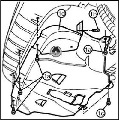

Сегодня ездил в лесу и чуть не протеряли защиту
Причина не были закрутились эти три болты 1а
Какая болта и тип резьбы ?

Болты любые. Резьба м6. Длины 20-25мм достаточно с 2мя большими шайбами. Мне нравится ВШ, себе такие поставил. Советую из нержавейки.
P.s. по схеме их не три, а 5 шт. Видно только 4, пятый с другой стороны в арке. Но у меня те что в арке не болты, а шпильки в кузове, т.е. нужны 2 шт гайки м6

М6 ШАГ резбы ?
У меня три впереди,2 середине и 2 задний.
Мне надо впереди !
Спасибо
Leha-Zelenij
Зарегистрирован: 05.08.2014
Сообщения: 1218
СообщениеДобавлено: Вс Июн 03, 2018 00:09    Заголовок сообщения: Ответить с цитатой
Просто м6. Значит шаг стандартный! М6х1

Там стоит обычная шестёрка с широкой шляпой под звёздочку и необъяснимо невменяемой длиной резьбовой части.
Избыток резьбы,торчащей тупо в воздух,либо забивается грязью,либо тупо гниёт,затем хрен выкрутишь.
Откручиваешь,выкидываешь штатку НАХ,заворачиваешь обычный болт из нержавы со шляпой на 10 с огромной шайбой под шляпу.
Забываешь о проблеме навсегда.
Качество,гарантия.

все делал спасибо ВАМ ВСЕМ
п.с огромной шайбой под шляпу !!!

Актуально и реально. Объясняется просто- им, буржуям клятым некогда пневмо-электроинструментами ловить блох при сборке, проще взять длинное и острое, хоть куда, а пролезет. Вчера именно так, долго и нудно и с матом отворачивал болт М6х30 крепления фары, при том, что толщина пластикового уха была аж 6 мм. А чЁ! Потребитель потянет!
ПыСы- с успехом поменял на болт М6х12 и шайбу 6х18х1,5, без мата и торчащего аппендикса.

Ну везде практически в этом авто так...
Резьбовая часть болта,выходит из ответной резьбовой части,минимум на сантиметр...
Наружный резьбовой торчок загнивает,а далее...тело болта на месте,а шляпа болта(винта) в руках...
