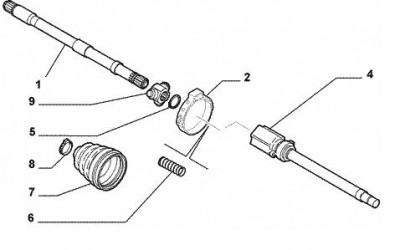

Для заміни внутрішнього пильника, я б не став чіпати наружну "гранату". Знімав би всю піввісь в зборі.
1 Зняти хомут "2" і витянутм тришип з внутрішньої піввісі "4"
2 Зняти стопорне кільце "5" збити (стягнути) тришип "9" з піввісі "1"
3 Зняти хомут "8" і стягнути пильник "7" з піввісі "1"
Збирати в зворотньому порядку.
PS. Без знімання піввісі в зборі поставити якісно хомут "2", дуже складно (неможливо).
Hi
 Просмотрено:  3148 раз(а)

[quote="alex-lv"] Без знімання піввісі в зборі поставити якісно хомут "2", дуже складно (неможливо).
Не согласен! всё снимается,ставится, обжимается без особых проблем. Кроме того если замену производить выше описанным методом, то придётся сливать масло с коробки и снимать промежуточный подшипник и его крепление к двигателю.

Спасибо за ответы шумахеру и alex-lv.Сегодня все сделал так как описал шумахер так как побоялся снимать полуось из-за вытекания масла с коробки кпп и из-за возможности потом несобрать тришип.А хомут 2 установился очень легко и без проблем.Кстати поменял у себя сухари шаровой опоры - они действительно подошли от Таврии.По времени меньше часа, цена вопроса 2 грн Exclamation , а если отнести мастеру на реставрацию то он просит 160грн.Спасибо за подсказки. Very Happy
