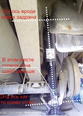

Добрый всем день!
Задние амортизаторы прошли менее тыс 15 тыс . начал стучать один из них, брались саксы и задорого.
Фото приложил, на фото видно что ось верхнего болта и нижнего стоят как то криво, плюс в нижнем креплении, когда на СТО снимали старый (который стоял до саксов), стояла куча шайб между амортизатором и барабаном, впечатление что выравнивали соосность. Дело не в поднятии одной стороны домкратом, в рабочем положении кривизна присуствует. Это нормально????
Если САКСЫ так ходят может имеет смысл купить Магнети марелли или подобную дребедень, которая стоит в 2 раза дешевле....
Заранее спасибо!!!!!!!

А на другой стороне как стоит?
На другой стороне стоит ровнее и шайб при установке новых амортизаторов я не обраружил
Сообщения: 25290
СообщениеДобавлено: Ср Май 02, 2018 19:53    Заголовок сообщения: Ответить с цитатой
шо ж это получаецца, балка ширше кузова?
ну или согнута Rolling Eyes

Или сдвинута в направлении своей оси влево-вправо... Погнуты уши, сдвинуты рессоры по балке...
zema_tr, у себя давно заметил тоже самое. И на других также замечаю регулярно. Мне кажется вполне логично сделано. Т.к. при попадании в ямку или наезде на горб, вобщем при езде, как правило ходит только одна сторона (не вся ж балка параллельно кузову), то получается имеем рычаг с плечом длинной во всю балку. Таким образом при сжатии/расжатии аморта эта ось как раз по его штоку проходит.
Вполне долговечнопридуманная конструкция. А отклонения нивелируются ходом на сайлентах
