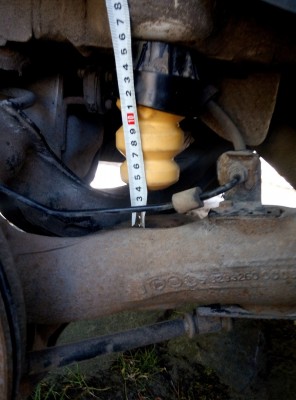

Сегодня самостоятельно менял отбойники на Фиат Добло Нуово 2010 года.
Немного повозился, поскольку ключик шестигранник на 8, очень плохо туда залазит (нужно один на 9-10 см, второй на 11-12 см).
Так вот вопрос, установил я новые отбойники и смотрю как-то низко они относительно.
Посадил 2-х человек в багажник, 70+80 кг. и отбойники лягли на балку.
Это же не нормально? Уже пружине ппц? Нужно менять?
Фото приложил (это в подвешеном состоянии, на домкрате).
