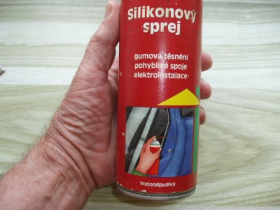

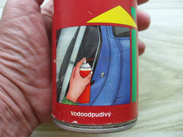

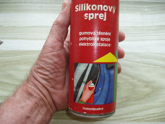

СообщениеДобавлено: Вт Июл 10, 2018 08:33    Заголовок сообщения: Ответить с цитатой
Для особо упрямых и неверующих: https://prom.ua/p465730913-silikonovaya-smazka-sprej.html виртуально, ну и в натуре:
 Просмотрено:  463 раз(а)
 Просмотрено:  448 раз(а)
