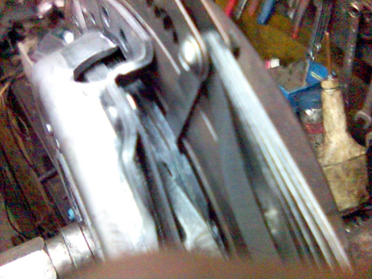

СообщениеДобавлено: Чт Авг 14, 2014 11:05    Заголовок сообщения: Ответить с цитатой
Гадания про сцепление дело обычное.
Прятание от непонимания за этикетки так же.
Все новые комплекты исправны независимо от производителя.
Исправны ли те авто в которых их применяют?
Если сцепление недовыжимаеться, то передачи не включаються.
Проверить ход рычажка на коробке совсем несложно и даже
возможно ему помочь дальше нажаться в диагностических целях .
Почему то поломка привода сцепления часто и густо приводит к диагнозу на замену корзины.
"І педаль западала повністю."
Для этого на корзине должны отломаться все лапки или выжимной полностью развалиться.
Ведь даже одной живой лапки достаточно что бы выжимной обратно толкнуть и педаль на место поставить.
Помнить в материальной заинтересованности диагностов.
И потому маховик всегда хороший.
Тогда техпроцесс ремонта быстр и понятен.
А потом и отгавкаться от клиента можно. Laughing
"бере десь у самому низу"
Некоторое понижение педали при новом диске и автоматической регулировке дело нормальное.
На самом диске лепестки еще пружинят и он по толщине при снятии нагрузки меняеться.
"старе щеплення на вигляд зовсім не зношене"
Разглядывать надо пока прикрученно.
Если лапки не в плоскости, то значит пружина или лопнула,
или вот, вот лопнет.
Кроме рассматривания полезно применять и другие методы.
Если стянуть болтиком на маховике, то легко убедиться в способности корзины нажиматься.
См. фото.
Сплошной маховик проблем не создает и такое решение проверенно временем.
И маховики такие для реинженеринга производят.
Под рекламным лозунгом.
Один раз купил и до сгнивания кузова про маховик забыл. Laughing
Всякие подушки под двигателем проверяются легко и в гаданиях такое совершенно не нуждаеться.

Я так розумію, що заміна щеплення можливо була марна, так як ті симптоми які були мали б відобразитись на загальному стані старого щеплення, а оскільки старе щеплення нічим на не відрізняється від нового, то причина мабуть була в іншому. Майстер чомусь одразу сказав що потрібно міняти комплект. Я б краще заплатив тих самих 500 за роботу, ніж ще за 2300 купувати новий комплект.
