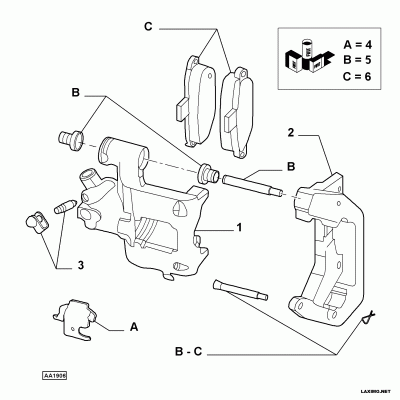

Да? Уверен? Ану ка не поленись и выбей пальчик, да посмотри на него внимательно. Да найди там дырочку...
А не, так моли Всевышнего, чтобы в один прекрасный момент "крепкосидящий" пальчик да не выскочил, да чтобы на клемануло твое колесико на скорости.
А вот когда внимательно посмотришь, вот тогда и выкладывай наглядные пособия!!!
И, посмотри картинку, а что это за скоба А-С? интересно, зачем она там нарисована?
Да, кстати, пластинку А тоже выковыривать не нужно при замене колодок!!!

Скобу А снимал, что бы было удобно отжимать поршень. А кстати, она зачем? Смотровое окно?

Проверил стопор, что бы найти отверстие пришлось снять и вымыть растворителем. Нашлось оно не в передней части, а по середине, ближе к задней части ( внутренней ). На картинке каталога форма стопора совпадает, но отверстие не обозначено.
В отверстии левого стопора шпилька была срезана ( слизана ), выбить не удалось, пришлось высверлить. Подобрал шпильку по диаметру отверстия. Правое отверстие просто забито грязью и старой смазкой, его просто прочистил. Стопорить очень не удобно, пришлось загибать полукругом, что получилось смотрите на фото.
