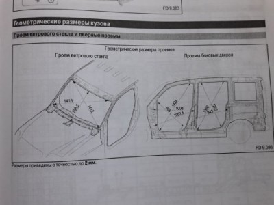

Помогите. Нужны кузовные(рихтовочные) размеры для Добло 223.

Нужны кузовные размеры Добло223

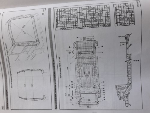

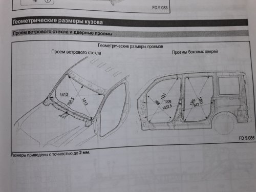

 Просмотрено:  262 раз(а)
 Просмотрено:  268 раз(а)
